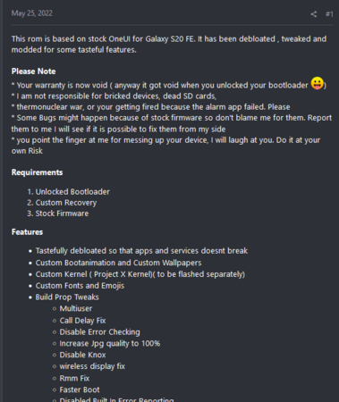

Bei mir läuft das jetzt seit ca 1 Monat ohne Probleme, ich habe ein Custom Rom auf dem Handy. Bei Original Rom bleibt dann nur die gepatchte App soweit ich weiss da Health nicht mehr startet. Aber da bin ich nicht sicher.
Welche Custom hast du drauf? Hast du einen Link?
Geht es da nicht um das OnePlus?
Suche eigentlich den Download für S20FE 5G.
Das Rom ist für das S20FE 4G und 5G, Exy und Snap.

Du hattest wahrscheinlich vorhin das XDA gerade Offline erwischt, da wurde eine Anzeige vom Oneplus gezeigt.
Ja, genau.
