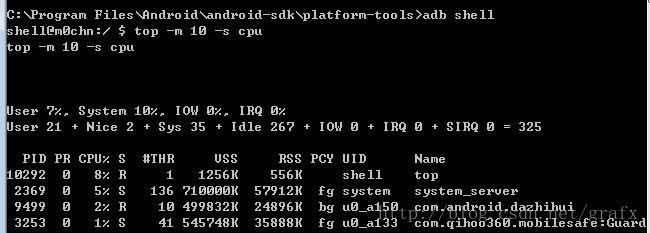

Gibt es fürs Handy oder die Watch so eine Art "Taskmanager" mit dem man sehen kann, welche Apps/Dienste da im Hintergrund laufen und evtl. wieviel Ressourcen die Verbrauchen? Ich habe immer noch das Gefühl, dass hier irgendwas im Hintergrund für dieses komische Verhalten sorgt, da ja immer beim Neu-Einrichten erst mal alle Funktionen klappen. Ich würde gerne halt den Fehler selbst finden, bevor ich auch noch das Handy resette (oder die Wear App?) oder gar einen Hardware-Defekt draus mache und die Uhr (vermutlich wochenlang?) einschicken muss....

Ich denke, man könnte ADB auf der Uhr installieren (im Samsung Health für nicht Samsung Geräte wird dies beschrieben), und dann könnte man in einer ADB-Shell sowas machen:
Die Frage ist nur, ob Du wirklich auf diese Ebene runtergehen willst. Denn es werden nicht unbedingt direkt Apps damit aufgedeckt, sondern allenfalls Prozesse von Apps.
