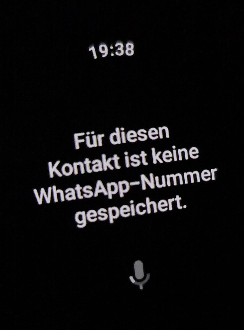

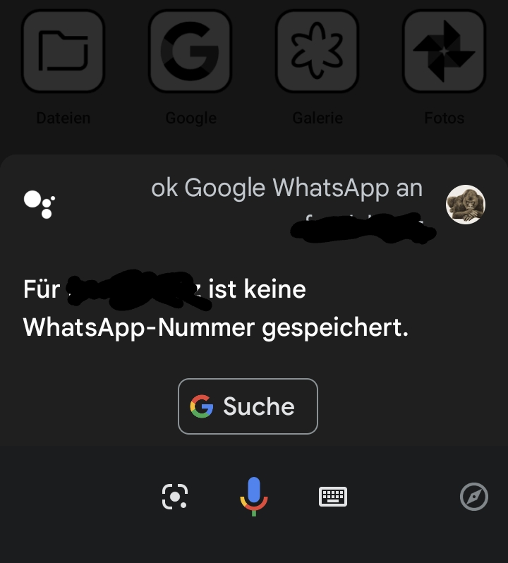

Nachtrag: hatte vorher einen Kontakt der NICHT gespeichert war, da kam richtigerweise "Kontakt nicht gefunden" etc. auf der Uhr und mit dem Handy.
Dachte erst aja der Fehler OK, dann nochmal mit wirklich vorhanden Kontakt. Ergebnisse, siehe Screenshots.

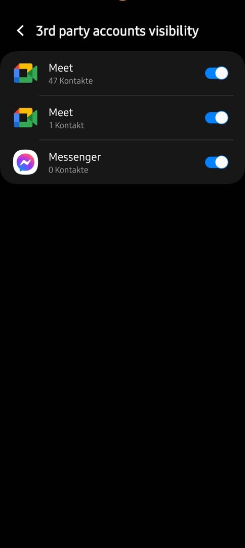

Iwanoff
Da ist WhatsApp im Flip4 nicht zu sehen.... Auf dem Flip4 ist WhatsApp per QR-Code eingebunden.
@Frank62
ich habe flip 3 und bei mir gehts. Allerdings Whatsapp nicht per QR sondern nummer. Auf der watch ist per QR
Ist auch drittanbieter optionen anzeigen im normalen Menü an? Falls ja, dann wird es wohl der QR sein...
Iwanoff
Das heißt, ich muss mir ein Gerät als Haupt WA aus Gucken und da WA per Nummer drauf machen, ansonsten kann man WA Nachrichten per Sprachbefehl vergessen :(
@Frank62
ich denke ja. Habe Whatsapp auf dem Handy per Nummer verbunden und auf allen anderen Geräten per QR. Macht so für mich am meisten Sinn.

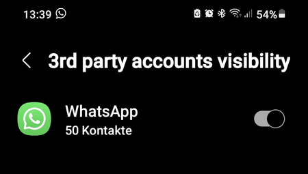

Wo finde ich das Hamburger Menü?🤗 Das kommt wenn ich auf die Kontakte App gehe. Uhr hat neuestes Update drin, villeicht den Workarround schon wieder gehimmelt seitens Samsung.20230307_131236~2.jpg
Da stehen natürlich meine Kontakte drin, hab die nur "unsichtbar" gemacht hier für das Forum. Normal die Liste mit Kontaktbilder und deren Telefonnummern etc. Und ich habe die Uhr meinerseits auf s/w eingestellt. Also nicht wundern. 🙂
Bearbeitet von: kruemelgirl - Grund: Bildvorschau standardisiert, Gruß kruemelgirl
@Mark77
gemeint ist die Kontakte app auf dem Handy, nicht auf der Uhr
Reaktionen: Mark77
OK alles klar. War nicht ersichtlich aus dem Post. Weil ging davon aus, das alles auf der Uhr statt findet. ☝️🙂
Ist bei mir schon aktiv gewesen, aber geht trotzdem nicht auf der Watch. 🤗
