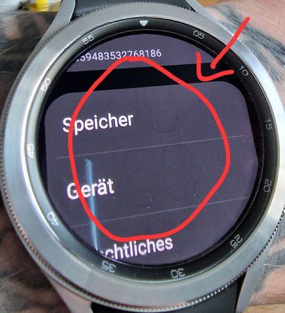

Hier anbei mal ein Beispiel. Nach einiger Zeit geht dies dann wieder weg. Hier hatte ich das aod vielleicht 2 Stunden an. Ich bin aber nicht sicher, ob das komplett wieder weg geht. Kann aber auch Einbildung sein, dass ich da nun noch etwas sehe😅 PXL_20211226_185920016.jpg

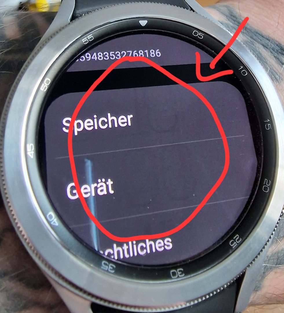

Ich habe exakt das gleich Problem. Und meine Watch4 Classic ist gerade mal 4 Tage alt, bin ziemlich enttäuscht, aber es werden wohl nichr so viele dieses Problem haben, glaube ich.
Ist mir per Zufall aufgefallen als ich das Watchface tauschen wollte, ich habe jetzt erstmal den Verkäufer angeschrieben, mal schauen was kommt. Wollte es über Members erst machen, aber ich habe keine Ahnung wer schneller ist 😅
Habe ich noch nicht gesehen. Ist mir neu. Ist das überall so oder nur manchmal?
Also auf dem Foto sieht man ja bei genauem hinschauen, das sich das watchface dort festgesetzt hat, aber das sieht man nur, wenn man in den Einstellungen ist.. über den Testmodus konnte ich auch nix finden bzw beanstanden. Also ich habe das Watchface jetzt gewechselt, auf ein Standard von Samsung und man kann jetzt unten links leicht die Akku Anzeige sehen, nur wenn es im grauen Hintergrund ist. Evtl. AOD aus und dann später nochmal schauen? Denn überall anders sehe och nix, weder SMS app noch sonst wo.
