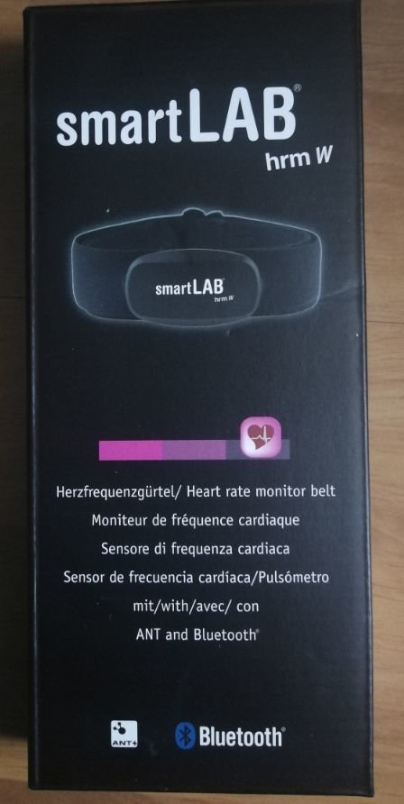

mal gut, dass ich hier soviel Spielzeug habe.
ein SmartLAB Brustgurt lässt sich mit SH verbinden, wird also auch unter Zubehör gefunden. Leider taucht er nach dem Pairing zwar in der App auf, wird aber nicht ausgelesen solange die Uhr verbunden ist.
So meinte ich das und so ist das. Das ist schade, dass man im Zusammenhang mit der Watch4 keinen Brustgurt Nutzen kann.
