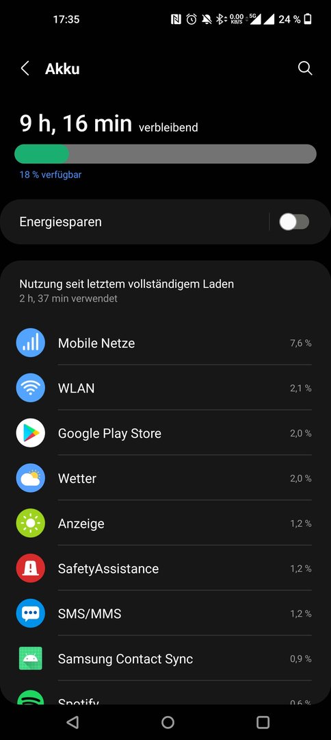

Hallo an alle User,
ich habe jetzt seit knapp 2 Monaten die Galaxy Watch 4 - SM-R875F und habe noch die One UI Version 4.0 mit Wear OS 3.2.
Ich hatte sonst immer eine Akku Laufzeit von etwa 3 Tagen, seit gestern habe ich nicht mal mehr 4h, selbst bei voller Ladung.
Hat jemand eine Idee woran es liegen könnte? Ich habe bisher keine Updates gemacht, da das Update mit der Sicherheitspatchebene Mai 2022 bei mir nie funktioniert hat.
Einen Kompletten reset der Uhr habe ich noch nicht probiert.
Keine Ahnung ob es eine Rolle spielt, ich habe dauerhaft eine LTE Verbindung wenn ich nicht im WLAN bin und habe kein Samsung. Ich nutze ein OnePlus womit ich jedoch bisher keine Probleme hatte und was eigentlich auch keinen Einfluss haben sollte.
Ich hoffe mir kann jemand helfen und danke schonmal im Vorraus

Da WLAN und Mobile Verbindung ganz oben auf der Liste stehen, sucht das WLAN ständig nach einer Verbindung und das LTE bleibt dauerhaft an (schaltet sich normalerweise aus, wenn WLAN oder BT eine Verbindung haben. Also mal am Router checken, ob der die Uhr evtl. blockt oder die Uhr mal neu starten, vielleicht hat sich nur das WLAN aufgehängt

WLAN und LTE auf Automatik stellen, dann sollte sich das wieder einpendeln.
