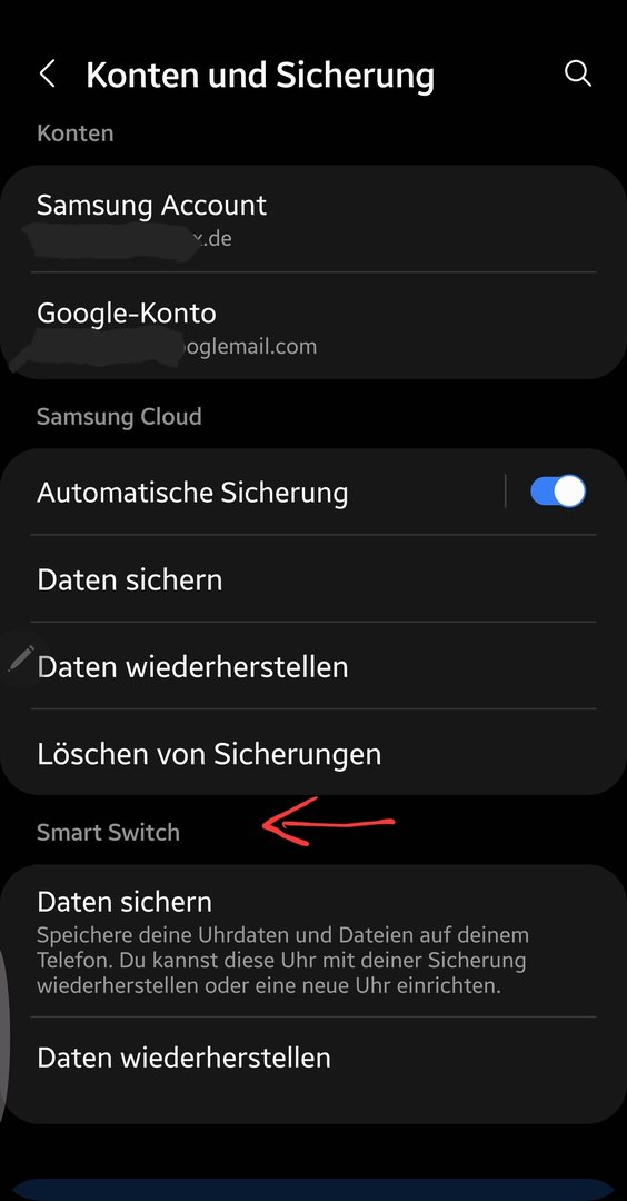

Noch einen Tipp von mir zum Thema Sicherung:
Es gibt in der Wearable App zwei Möglichkeiten der Sicherung.
Die einfache Cloud Sicherung, diese sichert nur die wichtigsten Dinge und kann auf "automatisch Sichern" eingestellt werden (funktioniert allerdings nicht immer wirklich automatisch) und es gibt außerdem die umfangreiche Sicherung mittels Smart Switch, diese sichert so gut wie komplett Alles und sollte regelmäßig von Hand durchgeführt werden.
Dann bist du im Fall der Fälle ganz "gut abgesichert", im wahrsten Sinne des Wortes. 😀

Ah danke fuer den Tip.
Smart Switch mache ich alle 3 Monate mit meinerm Smartphone. Geht dies auch direkt mit der Uhr oder ist das im Backup mit dem Smartphone dabei?
@Matchbox
Das hat mit einem Backup vom Handy nichts zutun.
Wie gesagt, diese Smart Switch Sicherung startest du aus der Wearable App und die sichert deine Uhreneinstellungen auf dem Handy.
Reaktionen: Matchbox und EddyMX
Ah, vielen Dank fuer den Tip. Hab ich nun direkt mal durchgefuehrt. Wusste ich vorher nicht.
