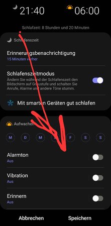

Ich habe auf meiner Watch das Sleeptracking aktiviert, dazu stellt man ja eine Zeit von - bis ein. Dazu wird dann ja auch ein Wecker gestellt. Da ich das Galaxy als auch die Watch nicht als Wecker benutze habe ich im Handy Vibration und Ton bei diesem Wecker auf aus gestellt. Auf dem Handy funktioniert das auch, jedoch vibriert die Watch dennoch zur Weckzeit. Ich finde keine Möglichkeit wie ich das ändern kann. Hat irgendjemand eine Idee?

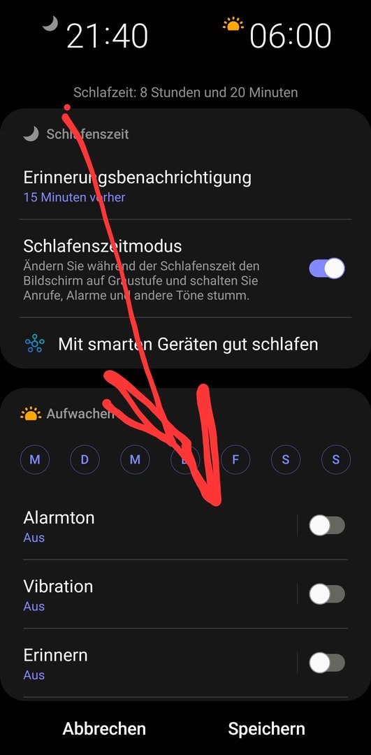

Nein nicht ganz.... ich hab in Samsung Health unter Schlaf ein Ziel festgelegt, zB 22 Uhr bis 6 Uhr. Wenn man das macht und dann in die App schaut wo man auch die Wecker stellen kann, ich glaube die App heisst einfach Uhr, dann taucht dort ein neuer Eintrag auf mit der "Von - Bis" Zeit. Öffnet man das, hat man eine Menge Optionen die man bezüglich der Schlafenszeit einstellen kann, unter Anderem auch einen Punkt "Aufwachen", was eine Art erweiterter Wecker ist. Hier kann ich "Alarmton", "Vibration" und "Erinnern" deaktivieren, so das mich dieses Feature nicht weckt. Das ganze ist auf der Galaxy Watch quasi gespiegelt, jedoch vibriert sie dennoch zur Aufwachzeit. Und das möchte ich eben nicht. Weil wenn ich das ganze System deaktiviere funktioniert auch die automatische Schlafenszeit etc nicht.

Und wenn du dann den Wecker aktiv lässt, allerdings Ton und Vibration deaktivierst, dann bleibt das Handy stumm....die Uhr vibriert allerdings dennoch und das ist mein Problem.

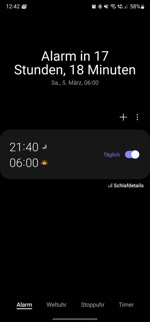

Den Alarm, den du meinst, nennt sich Schlafenszeitalarm. Den kannst du in der Samsung Uhr-App auf dem Handy einfach löschen. Dann sollte auch deine Uhr nicht mehr vibrieren. Oder gibt es einen Grund, weshalb du den Alarm angelegt hast, ohne das er klingeln soll?

Naja es geht ja auch nicht im Smartthings, es geht darum, dass wenn ich Vibration und Ton ausschalte, die Watch trotzdem vibriert...das ist mein einziges Dilemma
Ja, das hängt damit zusammen, dass die Einstellung nur für dein Telefon gilt und nicht für die Uhr. Die meldet sich einfach immer, wenn auf deinem Telefon ein Alarm los geht. Auch wenn dieser dort vollkommen stumm ist. Das kann ich soweit auch bei mir reproduzieren.
