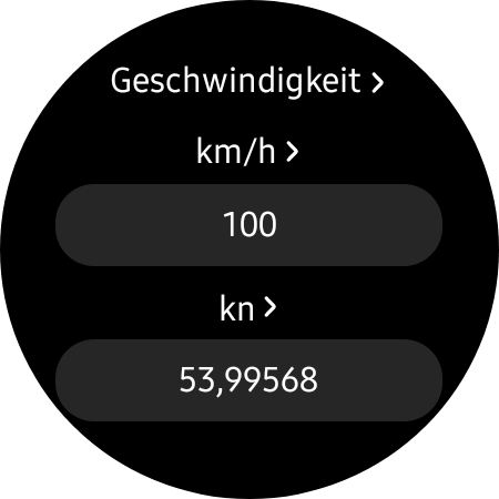

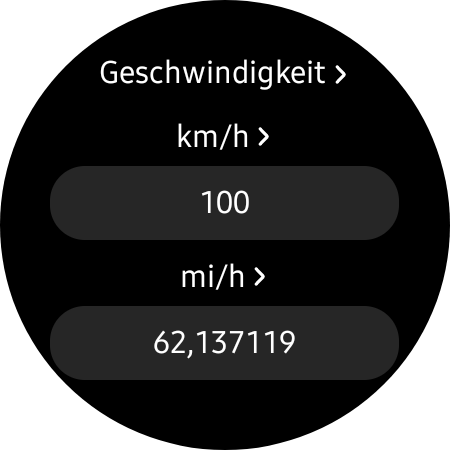

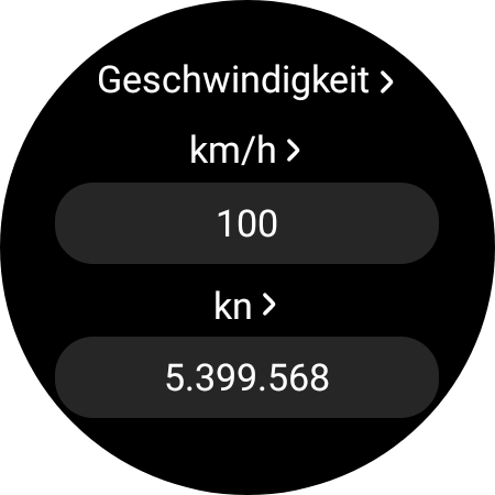

Hallo. Der neue Taschenrechner, nach dem letzten Update, kann ja jetzt auch Einheiten umrechnen. Ich habe mal die Geschwindigkeiten getestet. Da scheint ja einiges ziemlich durcheinander zu sein. 100 km/h sind 6.214 mi/h oder 5.399.568 kn (Knoten)?
Ist das bei euch auch so?

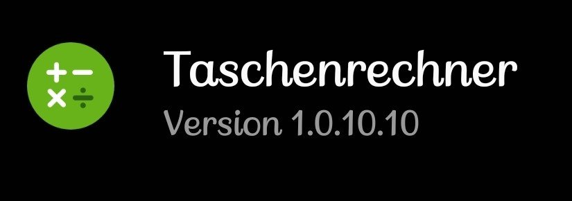

@bingo1304 funktioniert hier
Uhr mal neu gestartet?

Aha...ich habe die Taschenrechner-Version 1.0.10.8 - das scheint was mit den Kommastellen faul zu sein.
@bingo1304 Bei dir gibt's offenbar eine , zu . Diskrepanz. Hast du bei der Lokalisierung bzw. den Sprachen irgendwas umgestellt?
Ob ein Neustart die Version ändert, wage ich zu bezweifeln. Irgendwelche Umstellungen habe ich auch nicht gemacht. Lediglich das Systemupdate durchlaufen lassen - ohne erkennbare Probleme.

Also. Ich habe den Taschenrechner (Samsung Calculator) deinstalliert und dann vom Playstore der Uhr neu installiert.
Jetzt habe ich die Version 1.0.00.42. Das Problem hat sich insofern erledigt, als dass es bei dieser Version keine Einheitenumrechnung gibt.

Ich hatte gestern ebenfalls das Taschenrechner-Update und jetzt diese 8er Version, wie du vor der Neuinstallation.
Der selbe Fehler mit den Kommastellen!
Und es wird auch keine Aktualisierung angeboten.

Hallo, ich hab die gleichen Probleme wie hier im Thread. Wenn man das Update über Playstore sucht, sieht man es entweder nicht (via playstore am Handy) oder kriegt ein Nutzloses das das Umrechnen nicht anbietet (via Playstore an der Uhr).
was bei mir etwas gebracht hat: in der Uhr auf Einstellungen gehen, apps und dann wurde ein Update für den Rechner angeboten. Danach klappt alles, auch die Umrechnung wird korrekt ausgeführt.
Reaktionen: AL66
Auch bei mir ist mit dem neuesten Rechner-Update der Umrechnungsfehler jetzt behoben.
