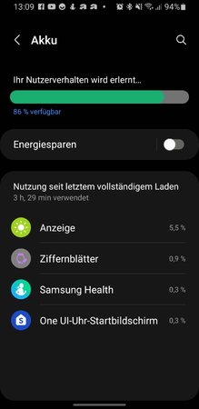

Die Uhr ist per BT mit dem Smartphone verbunden? Kannst du mal einen Screenshot der Akku-Nutzung posten?

Mehr als das bekomme ich zum Akku nicht angezeigt. Es fehlt (wie schon geschrieben) auch die Prognose, wie lange der Akku noch laufen wird.
Allerdings habe ich eben gesehen, dass mir angezeigt wird "Ihr Nutzerverhalten wird erlernt"
@1DROID
"Anzeige" find ich ein wenig hoch - poste bitte nochmal ein Screenshot, wenn nur noch 10-15% Akku vorhanden sind.

Hier ein Screenshot mit 5%. Mit ausgeschaltetem WLAN komme ich jetzt auf die gewohnte Akkulaufzeit. Ich habe die Uhr über Nacht mit aktiviertem Schlafenszeit-Modus getragen.
