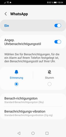

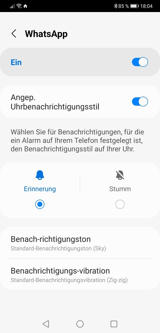

bei whatsapp überhaupt vibration eingestellt? Zu finden in der Wear-App oben unter Benachrichtigungen und dann whatsapp antippen und hier einfach mal den angepassten Uhrbenachrichtigubgsstil aktivieren. Dann siehst Du Folgendes:
Dann siehst, ob Vibration an ist.
Reaktionen: trueromance
ja, habe ich auch so eingestellt. Danke für den Hinweis. Ich werde die Tage am besten beide Geräte noch einmal reseten...

was bewirkt eigentlich der Schalter Angep. Uhrbenachrichtigungsstil?
Dort kannst du für eine App einen anderen benachrichtigungsstil einrichten. Also anderer Ton oder andere Art der Vibration.
