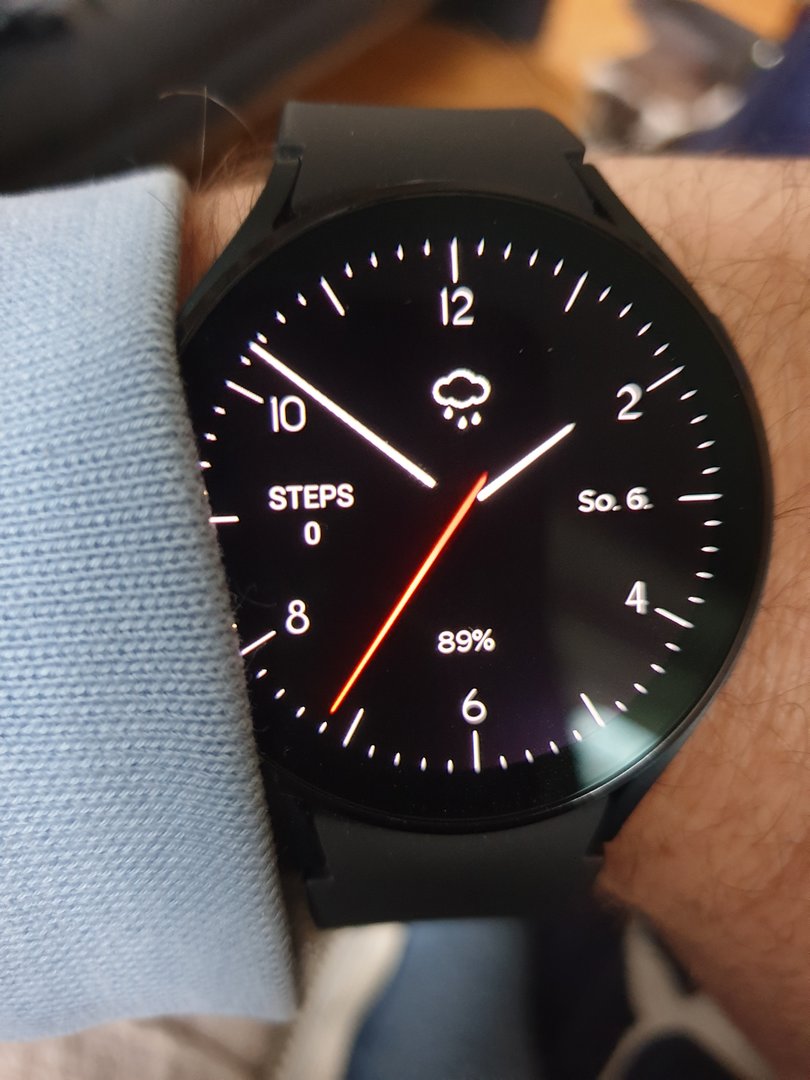

Habe mir das echt tolle Watchface auf meine Watch 4 geladen.
MG777 Simple Analog - WatchMaker Watch Faces
Danke an @nitram777.
Hinzugefügt habe ich nur noch den Schrittzähler. STEPS.
Leider aktualisiert er sich nicht und bleibt bei 0 stehen.
Weiß jemand was ich da prüfen kann?
Danke.

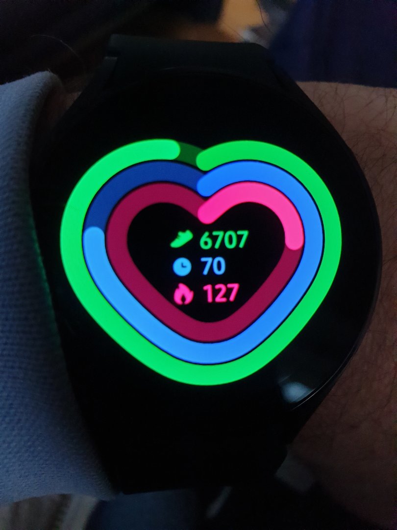

Als Quelle steht dort Samsung Health.
In der App auf dem Handy passen die Schritte. Auch die Uhr zeigt die Schritte in der Schritte App.
Nur im Watchface bleibt es bei 0?

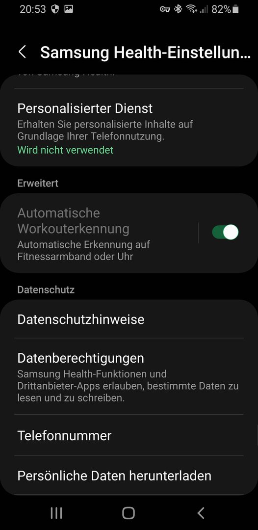

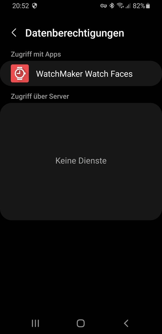

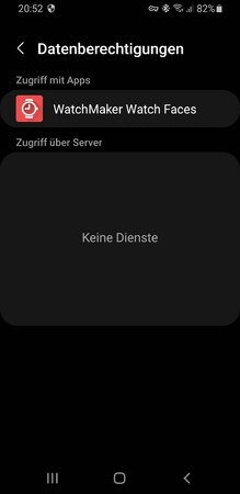

In der Health-APP, auf dem Handy, können folgende Berechtigungen gegeben werden.
Screenshot_20220207-205316_Samsung Health.jpgScreenshot_20220207-205257_Samsung Health.jpgScreenshot_20220207-210011_Samsung Health.jpg
Danke für die Infos.
Habe jetzt WM alle Berechtigungen über Einstellungen im Handy erteilt.
Trotzdem wird WM mir unter Datenberechtigungen nicht angezeigt?
Na ja, Hauptsache es läuft jetzt. Ein Re-Start der Uhr hatte ja geholfen....seitdem werden die Schritte korrekt angezeigt.

@shaky1970
Ja, das kann sein.
Entweder Samsung Health oder WatchMaker de- und neu installieren.
Weis es nicht mehr genau.
Dann erscheint WatchMaker wie oben beschrieben.
Reaktionen: shaky1970

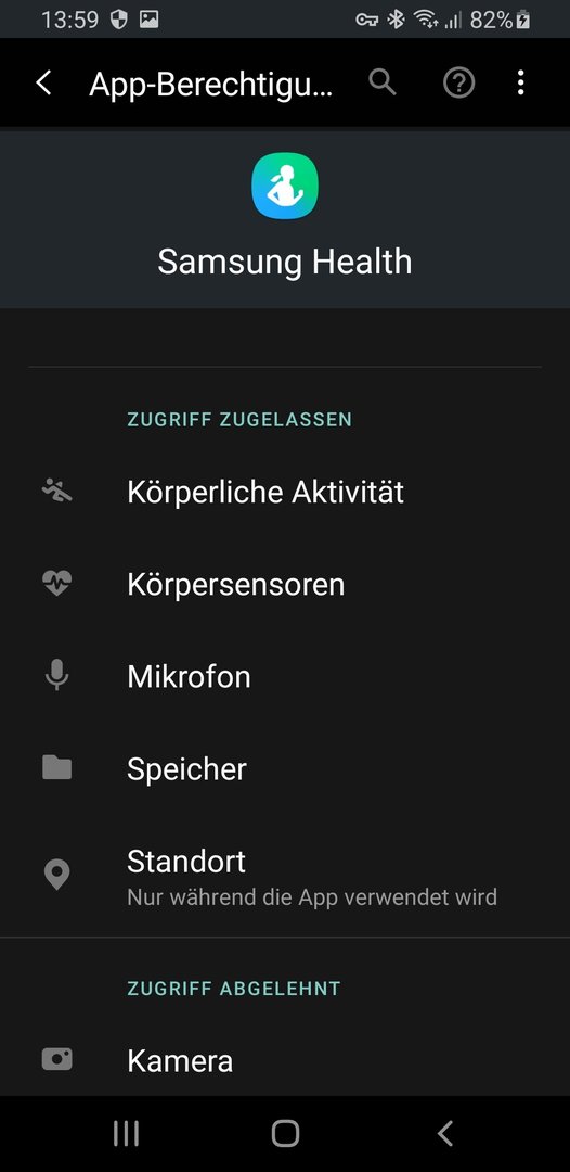

Hatte vorher beide o.g. Apps im Handy neu installiert. Leider erscheint WM nach wie vor nicht bei Datenberechtigungen?

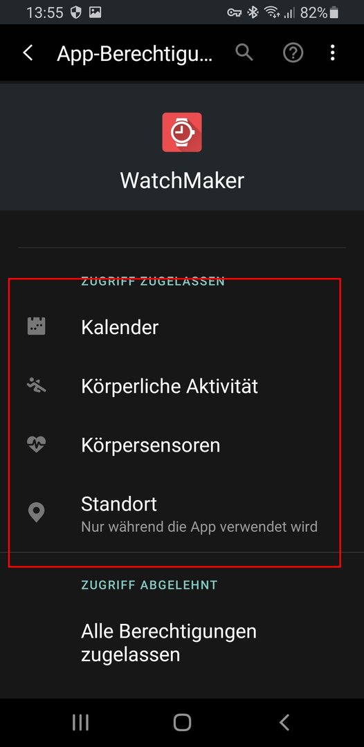

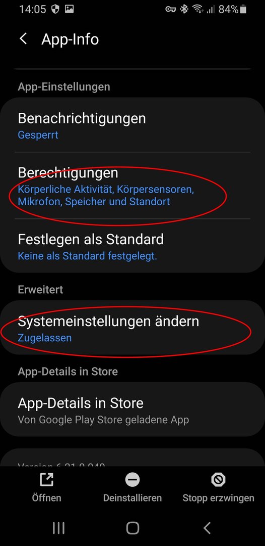

Hast du in beiden APPs das Nötige freigegeben?
Screenshot_20220210-135514.jpgScreenshot_20220210-135919.jpgScreenshot_20220210-140507_Settings.jpg
Da fehlte in der Tat was. Habe es jetzt mal exakt so eingestellt wie in den Screenshots.
Mal sehen ob es morgen früh bei 0 startet... Danke schon mal für den Tipp. 👍
