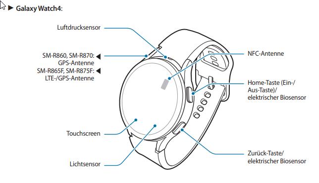

> Dazu müsste man wissen, wo genau der Sensor verbaut ist, wie er sich abdecken lässt und dabei trotzdem noch das Display der Uhr für die Helligkeitseinstellung bedienbar bleibt.
Hand auf Uhr legen. Helligkeit per Smartphone einstellen (Galaxy Watch App).
Findet man im Handbuch ganz am Anfang:
