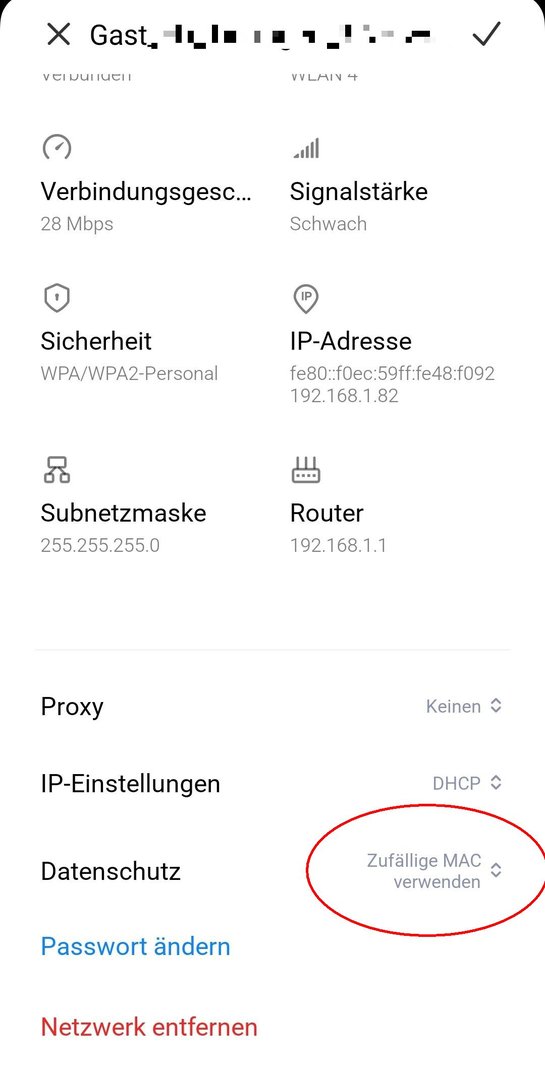

ich bin öfter in WLANS unterwegs, die den Zugang nur über die Mac-Adresse kontrollieren. D.h. ich möchte gerne immer mit derselben Mac-Adresse ins WLAN gehen. Offenbar wählt die Watch4 aber eine Einstellung wie "zufällige MAC-Adresse" - so heißt das auf meinem Handy. Auf dem Handy kann ich das ausschalten, hier habe ich noch keine Möglichkeit dazu gefunden.
Könnt ihr evtl. bestätigen, dass die MAC-Adressen geändert werden? Und vor allem: Gibt es einen Weg, das zu verhindern (für bestimmte WLANs)?

Ja, eigentlich. Seit einigen Android-Versionen wird aber im WLAN standardmäßig die MAC-Adresse geändert, um Tracking zu verhindern oder zu erschweren.

So sieht die Einstellung auf meinem Handy aus. Hier kann ich "Geräte-MAC verwenden" auswählen und dann habe ich immer dieselbe MAC im Netzwerk. Auf der Uhr habe ich so etwas noch nicht gefunden, brauche es aber.

Ich nutze die MAC-Filterung seit Jahren, um den Zugriff auf mein privates WLAN einzuschränken bzw. zusätzlich abzusichern. Das funktioniert für die eigenen Geräte natürlich nur, wenn die (seit Android 10?) Standard-Einstellung "Zufällige MAC verwenden" deaktiviert ist.

Hier gibts im ersten Antwort-Post eine anleitung wie es gehen soll, die MAC Adresse auf Geräte-Mac/Private-Mac umzustellen:

Super! Danke für's Rausfinden!
