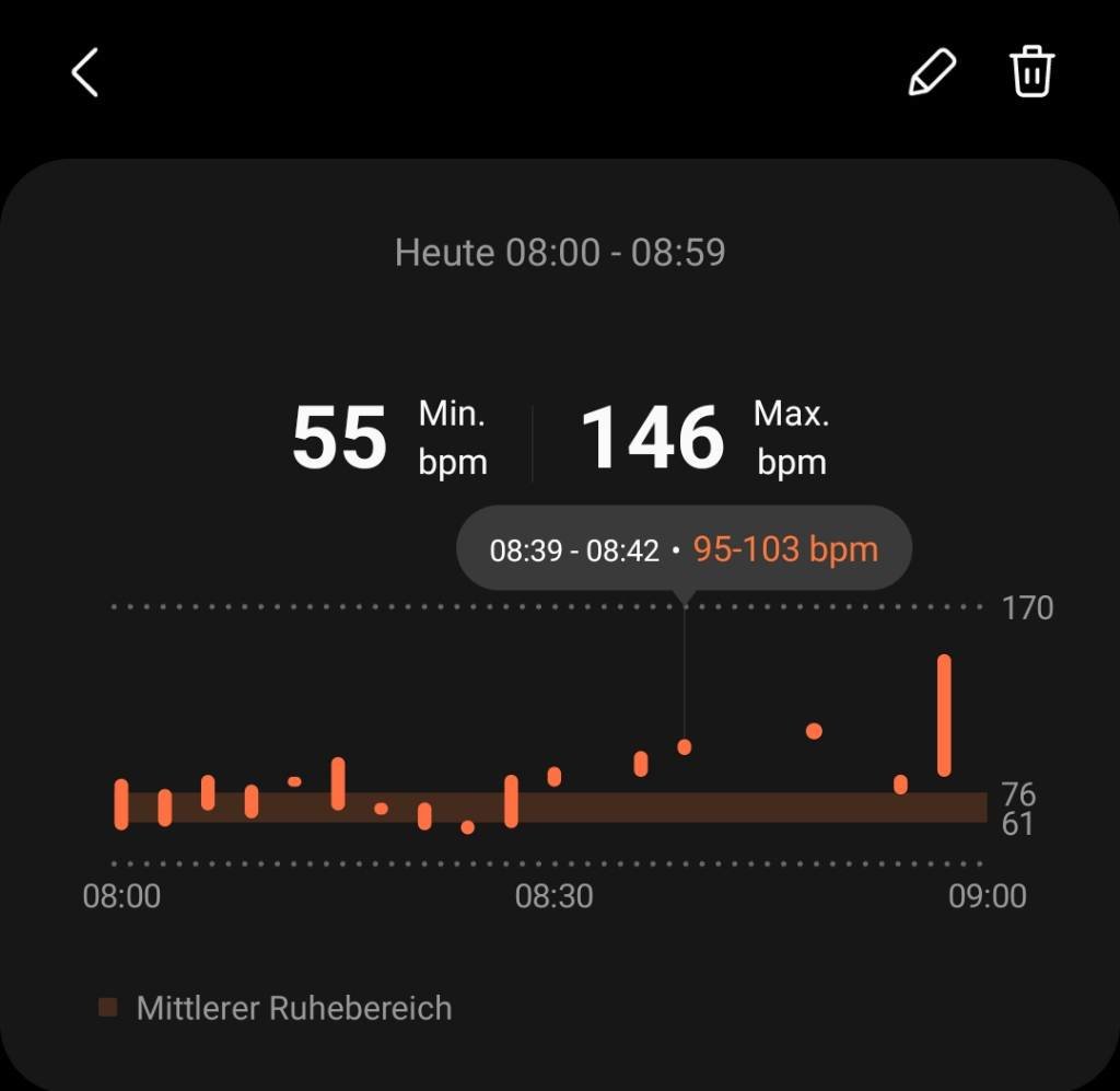

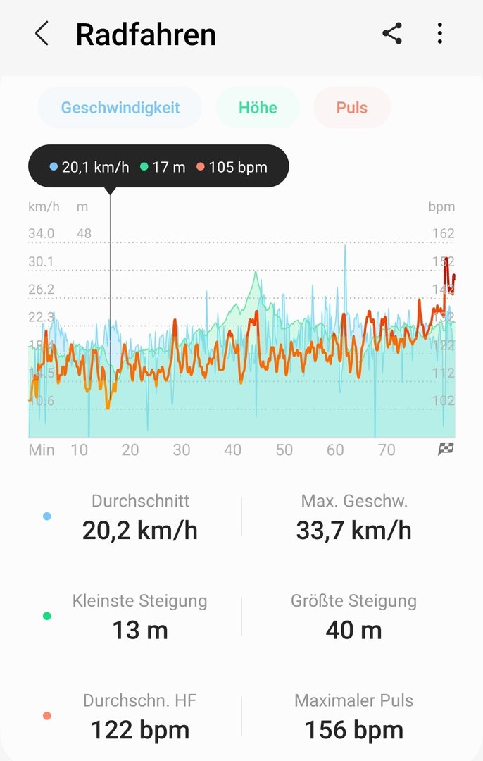

Hab mir Mal Daddy's neues Schätzchen geliehen um es zu testen.
(Radrennen) Aber leider fehlen in der Aufzeichnung einige Messpunkte!
Dabei lag die Uhr immer fest an und bis auf einen kurzen Spurt hab ich auch nicht sonderlich rum gehampelt.
Hat jemand ähnliche Erfahrungen?
Ja, ein Brustgurt ist vorhanden und wäre genauer, aber das ist nicht meine Frage.

Sensor gereinigt? Beim Radfahren entstehen auch viele Vibrationen? (Welcher Untergrund?)
@Poly
Haut und Kontaktfläche mit Alkohol gereinigt!
Fahrbahn eben ohne Bodenwellen ( wurde gerade erst neu gemacht! )
Armhaltung ruhig. Ich arbeite mit den Beinen , nicht mit den Armen😉
Wie geschrieben, es ging um einen Test.

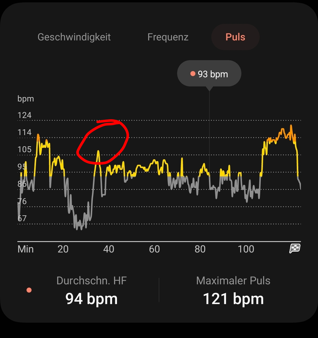

@PrinzessinT hast Du auch ein Workout Fahrradfahren gestartet? Wenn ja, kannst Du schauen, ob hier Pulsaussetzer vorhanden sind.

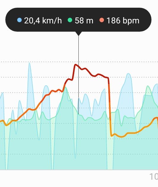

Die Pulsmessung beim Radfahren bringt mitunter absurd hohe Werte, so ca. 170...180, wenn ich gefühlt bei 130 liege. Beim Wandern ist alles in plausiblen Bereich.
Ich habe darauf geachtet, dass die Uhr fest am üblichen Platz sitzt und nicht den Hautkontakt verliert. Vergleiche mit einem Gerät mit Brustgurt stehen noch aus. Das ist für mich aber auch etwas schwierig, da meine alte Polar den Verlauf nicht aufzeichnet.
Habt ihr schon ähnliche Beobachtungen gemacht und, noch wichtiger, welche Auswege gibt es?
Starke Abweichungen nach oben oder nach unten, hatte ich schon länger nicht mehr. Ich reinige die Unterseite der Uhr vor dem Workout, trage sie etwas fester als im Alltag und warte vor dem Start des Workouts, dass die Pulsanzeige nicht mehr blinkt, sondern dauerhaft leuchtet.

@digi Ich meine so was:
Gut 20km/h in Flachland bringen mich nicht auf einen Puls von über 180. Und auf die Erholungszeit nachdem ich angehalten habe, wäre ich echt stolz. 😁
Zum zeitlichen Maßstab: Die 10 unten rechts sind Minuten.
@jochen-01
Das ist schon extrem und sollte nicht sein.
Ich werde versuchen, daran zu denken, die Uhr vor der nächsten Tour mal fester zu schnallen. Sauber ist sie eigentlich.

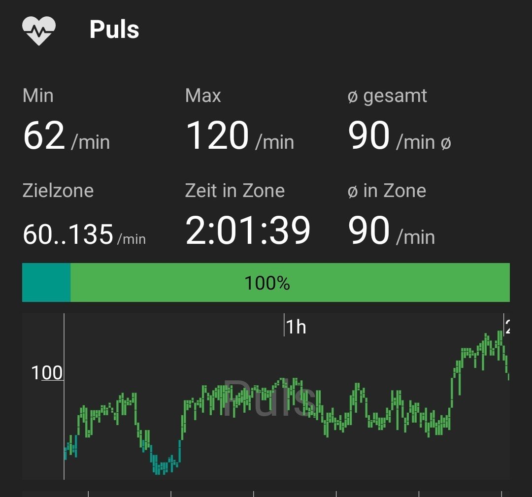

so, ~2Std. zügig gehen....
GW5P gegen Brustgurt...
den Peak der GW5 hat der Gurt nicht gemessen.

@PrinzessinT Na ja, gehen, egal wie zügig, ergibt bei mir ja auch plausible Werte.
Vielleicht war der Peak auch gar nicht vorhanden? Mir geht es beim Radfahren ja auch um einen andauernden "Peak" ;-) Ich bin echt gespannt, was der Versuch mit separat festgeschnallter Uhr und Brustgurt-Messung bei mir ergibt.

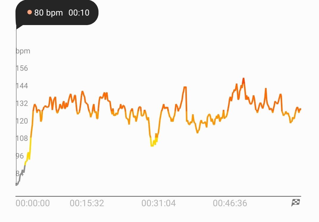

So, ich habe die Uhr einfach mal etwas fester geschnallt. Der Pulsverlauf ist jetzt so, wie es für die kurze Rennrad-Strecke zu erwarten war.
