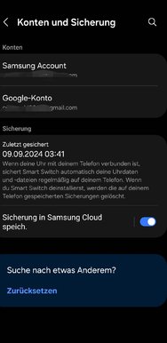

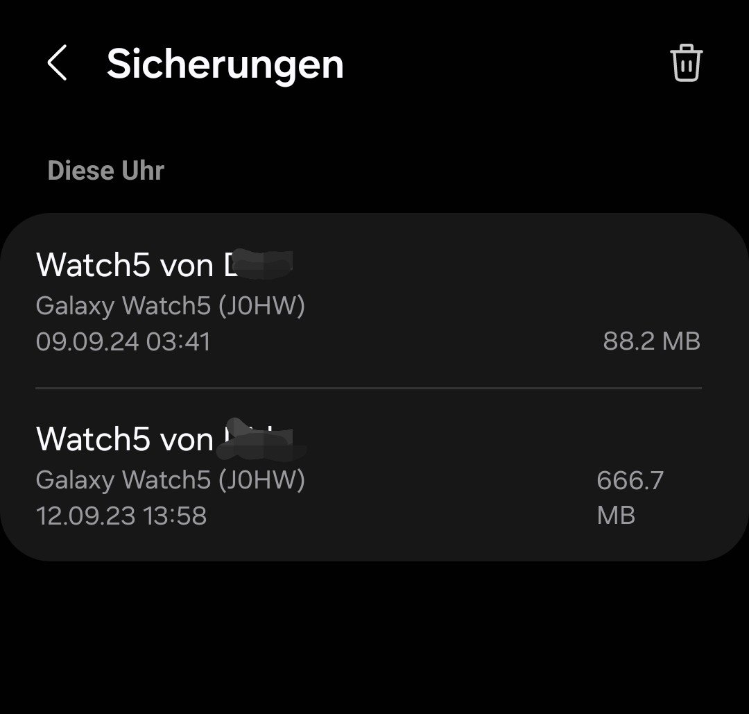

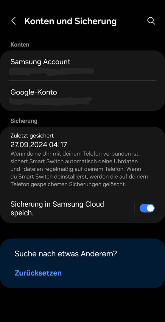

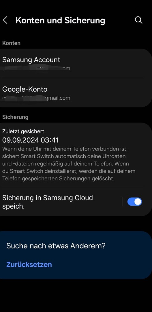

Ich habe festgestellt, dass bei meiner Uhr seit September keine der früheren nächtlichen Sicherungen mehr stattfinden (Screenshot). Hat noch jemand das Problem? Das "Anstoßen" der manuellen Sicherung funktioniert ja schon eine Weile nicht mehr. Gibt's eine Möglichkeit, die Sicherung wieder zu aktivieren? In den Uhreinstellungen habe nichts verändert.

@comanchi Moin 🙂
bei mir auch, letzte Sicherung 09.09.24 😒

@Pilot
dito

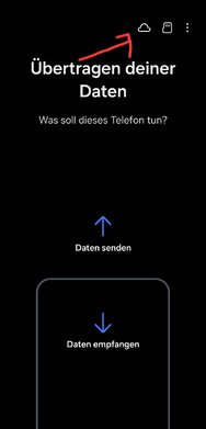

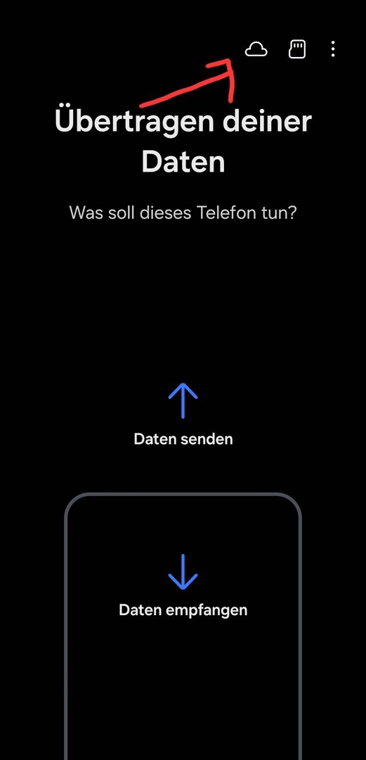

Ich habe über die Smart Switch App auf dem Handy eine Sicherung angestoßen, dadurch wurde auch eine Sicherung der Watch erstellt. Dauerlösung kann das aber nicht sein!Screenshot_20240927_095709_Smart Switch.jpg

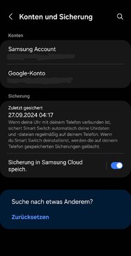

Zusätzlich habe ich den Tipp von AngelikaLi beherzigt. Telefon in der Nacht angelassen, (Bluetooth und Wlan aktiv) , Uhr nur in den Schlafmodus und heute früh endlich wieder eine Sicherung (85 MB) festgestellt. Die Samsung Cloud Sicherung war deaktiviert.

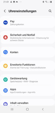

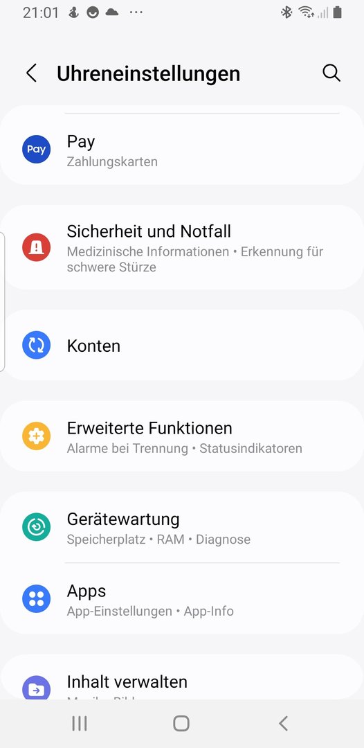

Hallo, Ich hänge mich hier mal dran, da ich ein Problem mit der Datensicherung meiner Watch 5 habe.
Habe heute auchdas neueste Update mit One UI 6.0 aufgespielt.
Nun zum Problem. Ich kann nicht erkennen, ob eine Datensicherung durchgeführt wird.
Es geht damit los, daß der Button in der Wearable App nicht "Konten und Sicherung", sondern nur "Konten" heißt (Anlage).
Darin sind meine zwei Konten (Samsung und Google) hinterlegt.
Mein Handy hat zugegebenermaßen etwas wenig Speicherplatz und wird deshalb demnächst ausgetauscht.
Kann sich jemand erklären, warum der Button bei mir anders heißt?
Gibt es eine Möglichkeit, herauszufinden, wann die letzte Datensicherung durchgeführt wurde? Ich habe ja derzeit auch keine Möglichkeit, eine ggf. vorhandene Sicherung zurückzuziehen.
Ich wäre für einen Tipp dankbar.
Vielen Dank
Wolf

scheinbar hat keiner das Problem. Schade.... :1f630:
Ich bin zwar auch nicht unbedingt ein Freund von der "Methode Zurücksetzen", aber versuche das doch mal. Beim Zurücksetzen schlägt die Uhr/ Handy doch eigentlich ein Backup vor. Dann ist zumindest eines vorhanden und eventuell funktioniert dann alles wieder. 👍 Alternativ mal über Samsung Members ein Fehlerprotokoll schicken.

Backup sowohl auf dem Handy als auch in die Cloud funktioniert wieder. Nach einem Neustart der Uhr fand ein Download von ich weiß nicht was, statt, dauerte fast 20 Minuten, so lange war das Downloadsymbol am unteren Rand der Uhr sichtbar. Seitdem funktioniert wieder alles, wie es soll. Handy und Uhr über BT verbunden, Wlan am Handy an > Backup im internen Speicher, zusätzlich Handy am Ladekabe > auch Backup in die Cloud.
Danke an @SgtChrischi für den Link zur Watch 7, dadurch bin ich weitergekommen.
