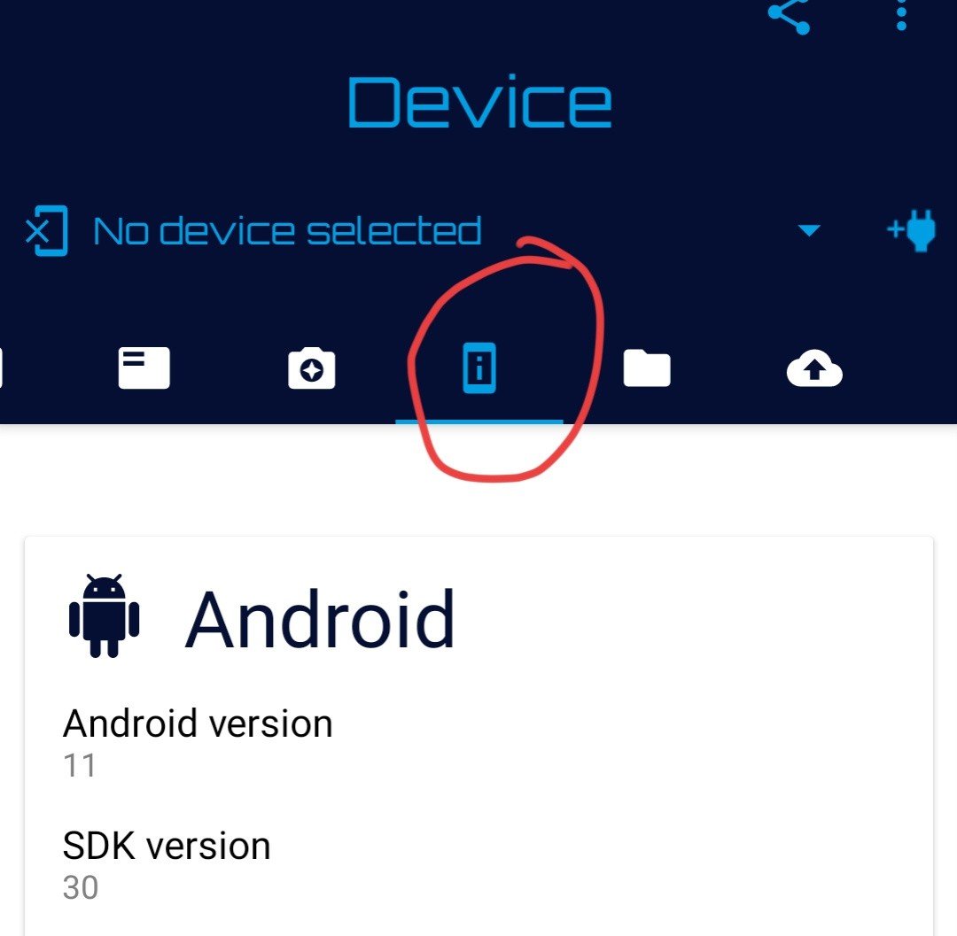

Das geht mit der Bugjaeger App aus dem PlayStore.
WLAN Debugging und Entwicklermodus auf der Uhr sind dafür aber Vorraussetzung.
Nach Kopplung der Uhr mit dem Hotspot des Smartphone nur die Bugjaeger App starten und die Verbindung zur Uhr initialisieren.
Die Abfrage der Kapazität ist erfreulicherweise fast gebrauchsfertig in der App integriert und arbeitet im Hintergrund!
Man muss nur in der Bugjaeger App in der Mitte den Info Button drücken und dann runter scrollen!

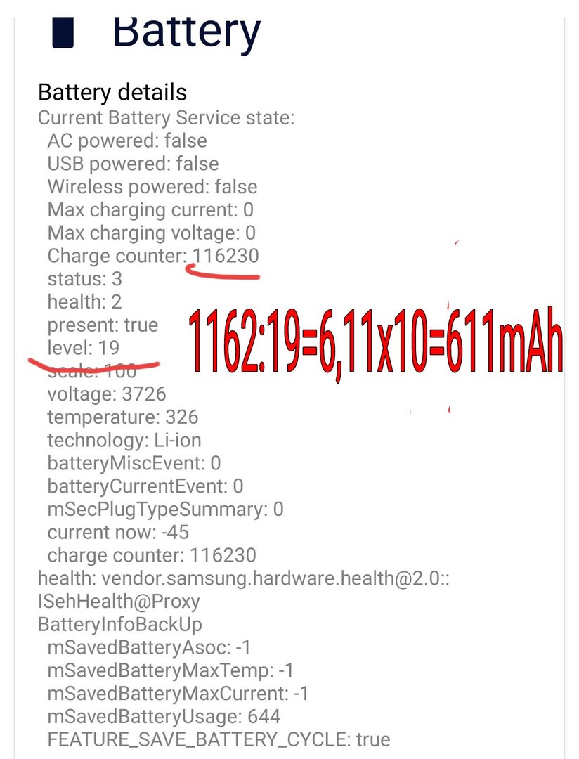

Der Wert der ersten 4 Stellen von 'charge counter' muss nur durch den Wert von 'level' geteilt werden und ergibt die derzeitig ~ max. mögliche Ladekapazität der Uhrenbatterie. (~600mAh)
Ist die Uhr zu 100% geladen, kann der Wert direkt aus charge counter abgelesen werden.😎
das spart das Rechnen.

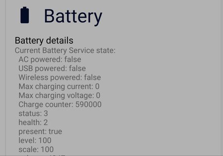

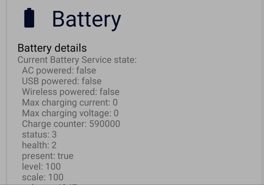

so, bei 100% Ladung zeigt der Wert von Charge Counter 590mAh an. Damit ist ohne rechnen zu erkennen, das die max. Ladung erreicht wurde.

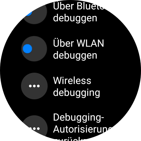

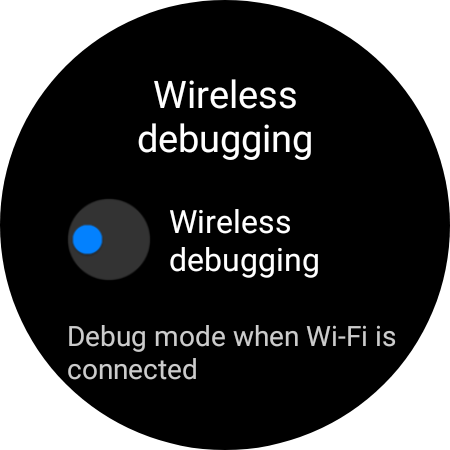

wieso gibt eigent zwei mal WLAN Debuggin zum aktivieren?

@PrinzessinT Teilt man durch die ersten 5 Ziffern, muss man nicht mit 10 multiplizieren, sondern erhält direkt mAh als Resultat 😋

@Justice Da ich nicht glaube, dass ein und dieselbe Einstellung doppelt vorhanden ist, haben die entweder verschiedene Bezeichnungen oder je einen kurzen Infotext dabei stehen. Hast du mal genau nachgeschaut?
ist irgendwie nicht die gleiche Einstellung: einer heisst "Über WLAN debuggen" der andere "Wireless debugging", also einer Deutsch der andere Englisch. Und der letzte ist mi [...]-Button einmalig verschachtelt, aber mehr ist da nicht.
Und das es das selbe ist, ist nicht, weil erst wenn beide aktiviert sind, funktioniert bei mir die Bugjäger-App....
sieht so aus... GW4 u. GW5!
btw. Die Bugjaeger App funktioniert m.W. auch OHNE aktiviertes " wireless debugging" also allein nur mit "Debugging" und " über wlan debuggen" aktiviert. Jedenfalks habe ich das noch nie anders gemacht.🤔

okay, bei mir klappt das nur mit beiden 😶
