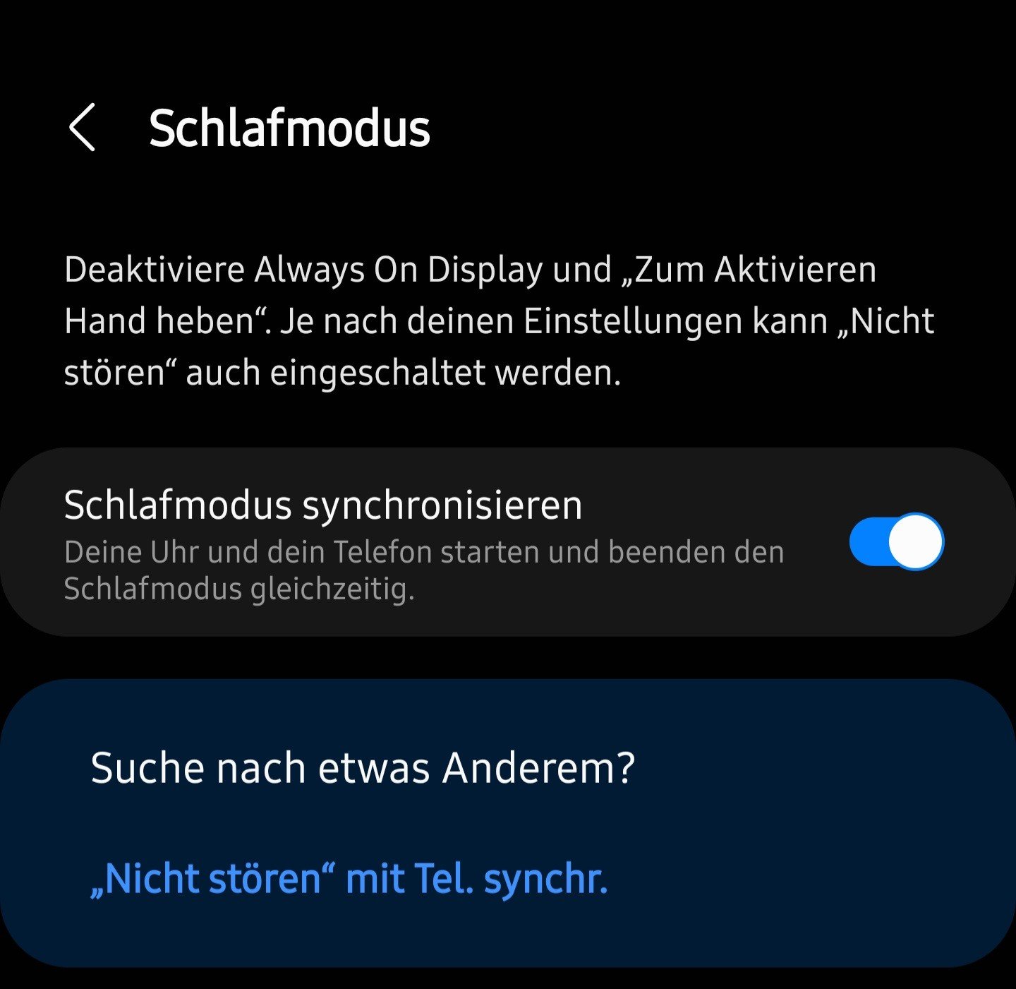

Das gibt es in deiner Galaxy Wear App nicht?
@Onslaught
Diese Option finde ich bei mir tatsächlich nicht in der Wear App (Uhreinstellungen). Unter welchem Untermenü ist das denn bei dir?
@pctelco
In der Wear App --> Uhreneinstellungen --> Erweiterte Funktionen --> Schlafmodus (Ist direkt oben der erste Punkt).

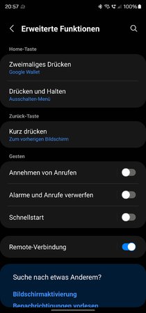

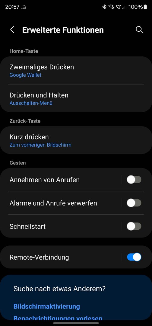

@Onslaught
Gibt es bei mir leider nicht. (s. Screenshot)
Ich könnte mir höchstens vorstellen, dass die GW6 das halt anders löst und deswegen der Punkt in der Wear App (für die 5er) nicht mehr vorhanden ist.
