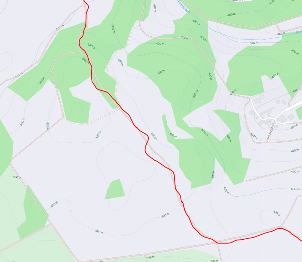

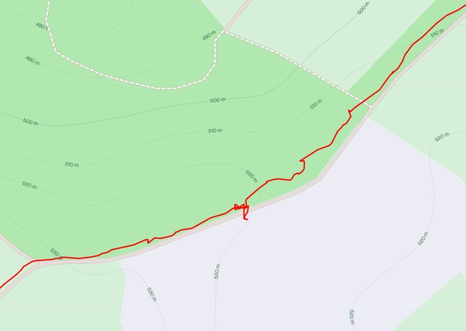

Also bisher finde ich den GPS-Empfang der Watch 5 (nicht Pro!) eher "durchwachsen". Im Vergleich zu meiner Watch 3 ist der Empfang schlechter, erinnert mich eher an den schlechten GPS-Empfang meiner Active 2.
Ich habe einmal ein Bild aus Strava angehängt. Strava meldet komischerweise sogar fast 1 KM mehr als S-Health durch den welligen GPS-Track, er wird wohl von Strava noch einmal gegengeprüft.
Gestern kam ja ein Update für die Watch 5, was ja angeblich auch GPS verbessert, die Aufzeichnung war noch vor dem Update. Ich werde einmal testen.

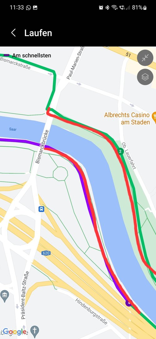

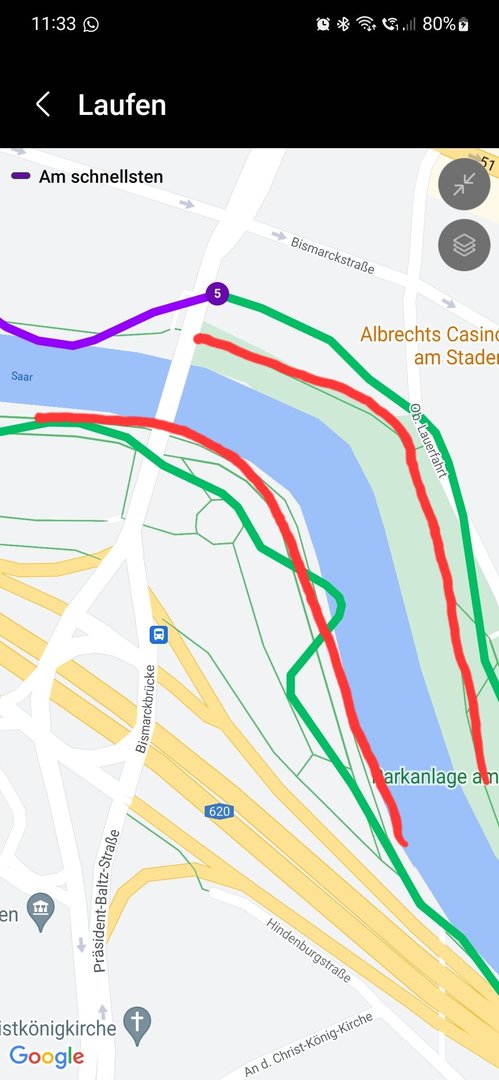

ich bin letzte Woche von der Galaxy Watch auf die GW5 44mm BT umgestiegen.
Bei meinen Laufworkouts ist mir jetzt das ungenaue GPS Tracking aufgefallen.
Zum Vergleich im Anhang zwei Screenshots. Rot ist der gelaufene Weg. Bei der GW passt das in etwa, bei der GW5 hingegen nicht. Die gemessene Gesamtstrecke stimmt bis auf wenige Meter.
Wie ist das Tracking bei euch? Denkt ihr die GPS Stabilität wird mit kommenden Updates besser?
Viele Grüße Felix

@Gaunt
Wie hast du denn diese zwei Ergebnisse ermittelt ?
Zum gleichen Zeitpunkt mit beiden Geräten am gleichen Arm UND hohe Auflösung verwendet ?
Erst dann könntest du eine Aussage treffen, denn alleine die dauerhafte Sichtbarkeit der Satelliten ( mindestens 4) gibt erst eine absolute Positionsbestimmung.
Wenn bei einem Versuch schon dies nicht erfüllt/abweichend war ( schlechteres Wetter, Pulli etc ) ist eine Ungenauigkeit immer vorhanden.

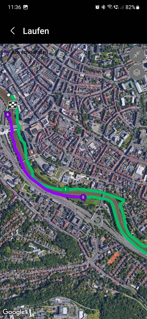

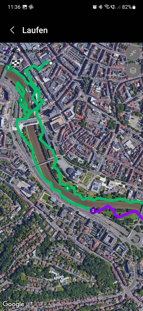

Habe über die vergangene Woche ein paar Trainings aufgezeichnet.
Am 19.9. war ich zufrieden mit der Aufzeichung. Da sieht die Strecke sehr flüssig aus und sie deckt sich auch mit der gelaufenen. Das Workout war gegen 15 Uhr und das Wetter leicht bewölkt. (Screenshot GW5_19.9.22)
Heute bin ich dann nochmal gegen 10 Uhr gelaufen bei wolkenlosem Himmel und Sonnenschein. Der GPS Fix wurde auch innerhalb weniger Sekunden gefunden. Ich hatte schon Hoffnung, dass die Aufzeichnung heute sehr gut wird. Leider wurde ich enttäuscht. (siehe GW5_22.9.22)
Hat jemand eine Erklärung für diese starken Schwankungen bei der GPS Aufnahme bei ähnlicher Strecke?

@Gaunt
Offensichtlich hast du meinen obigen Beitrag nicht gelesen , weshalb dein Vergleich nicht so ganz funktionieren kann.
Des Weiteren - und das ist allgemein bekannt :
Derzeit werden aufgrund der aktuellen Lage alle GPS/Gallileo "abgezogen" und es wird niemals ein gleichmäßiges Bild entstehen.
Erst recht nicht bei Verwendung der GLONASS Satelliten. - Sie sind schlichtweg nicht mehr sichtbar und die Uhr schaltet auf eine art Interpolation um. (Die freie Sichtbarkeit (ohne Störung) von min 4 Satelitten ist notwendig)
Erst recht kann die Uhr in dem Falle nicht "nachjustieren" wie bei einem KFZ (incl. Kartenmaterial) - insbesondere bei deinen verwendenden Wegen.
Du kannst also derzeit irgendwelche "Vergleiche" getrost nur zur Kenntnis nehmen und nicht den Fehler bei Dir oder der Uhr suchen .
