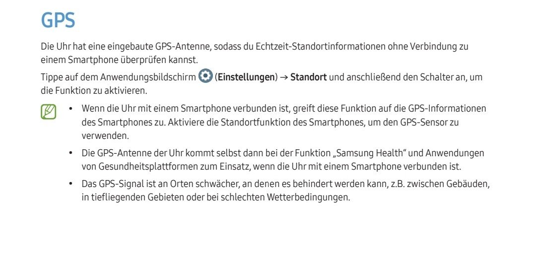

Das GPS vom Smartphone wird nicht bei S-Health und anderen Gesundheitsapps verwendet. Bei allen anderen standortbasierten Diensten (z.B. Maps, Wetter etc.) schon.
Hier ein Auszug aus der Anleitung dazu:
Reaktionen: mbefore305, digi, Rasti1964 und eine weitere Person
