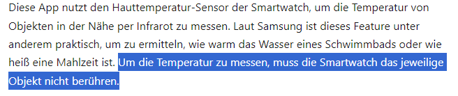

  1. "Thermometer: In Kombination mit der Thermo-Check-App kannst du Temperaturen von Wasser und sogar Gerichten messen, ohne diese zu berühren. Möglich macht dies das integrierte Thermometer." (Quelle: Internetseite oben)

Da steht nichts von "ohne die Uhr abzunehmen". Es steht dort: "Um die Temperatur zu messen, muss die Smartwatch das jeweilige Objekt nicht berühren." Das ist soweit auch korrekt da es sich um einen Infrarotsensor handelt. Abnehmen muss man die Uhr aber auf jeden Fall, der Sensor sitzt ja unter der Uhr.
