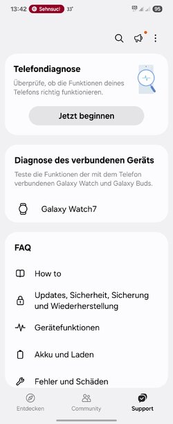

@Naddus Hast du die Members app von Samsung auf deinem Smartphone? Dort kann man eine Diagnose der Watch machen, sofern sie mit dem Smartphone verbunden ist.
Selbst habe ich es aber noch nie gemacht.

@SF-Pille Die Diagnose hat nichts ergeben. Alles normal, den Puls kann man nicht einzeln testen, nur den Bia Sensor und EKG, das ist alles normal. Es frustriert mich einfach. Bin gerade auf dem Rudergerät gewesen und von 80 Minuten war ich 10 mit Schütteln, Armband wechseln und Uhr neu positionieren beschäftigt. Bin mir zu 90% sicher, dass das am Update liegt, vorher war das nicht so. Da musste ich wie schon erwähnt nur mal kurz am Anfang schütteln. Dann könnte ich durch rudern, Trinkpausen machen, etc. Jetzt verliert sich jedes Mal der Puls, wenn sie bei Zwischenzielen vibriert oder ich was trinke. Wipe Cache habe ich auch schon geleert, bringt alles nix.
