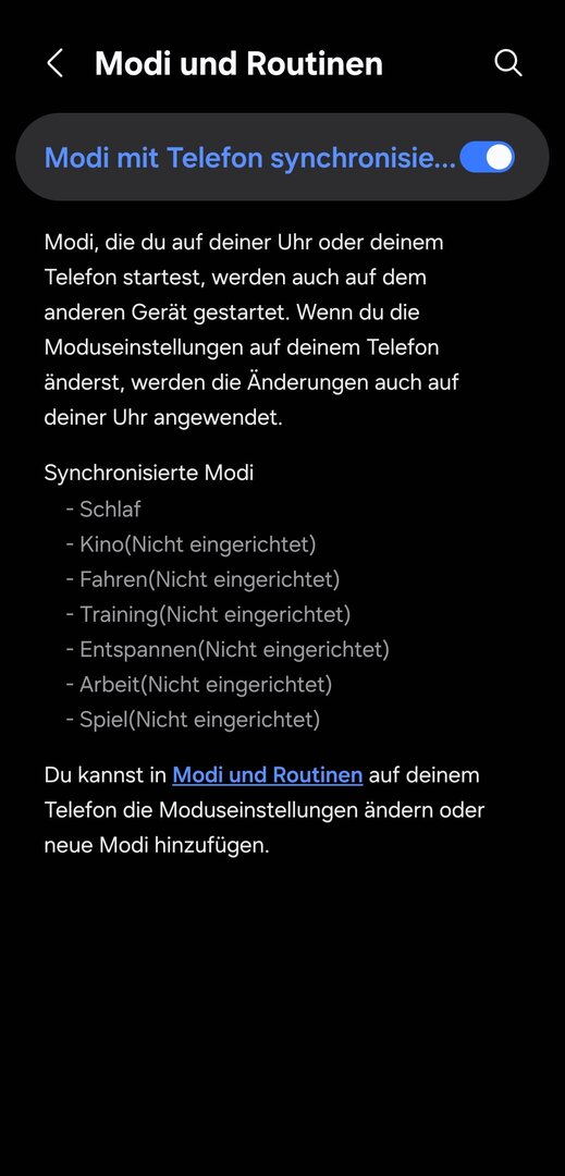

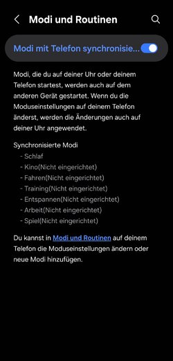

Ich will keinen Modi Sync zwischen Watch und Phone, sondern den Modi für Watch only. Gibts dafür auch einen Trick?
Reaktionen: Adventure-Girl84
Meinst du das
@Quarzer geht doch auch kannst du ja auswählen. Ob nur Uhr oder beides.
@Quarzer willst du über Modi oder über Routinen? Dann kann ich dir die Schritte sagen
@ukAce das ist aber nur für manuellen Start auf einem von beiden Geräten, dann wird es nicht aufs andere übertragen.
Wenn du es aber automatisch starten lassen willst nur auf einem Gerät, dann musst du das direkt in Modi/Routinen einstellen, für welches Gerät es sein soll. Und dann kann man den Schieberegler auch eingeschaltet lassen.

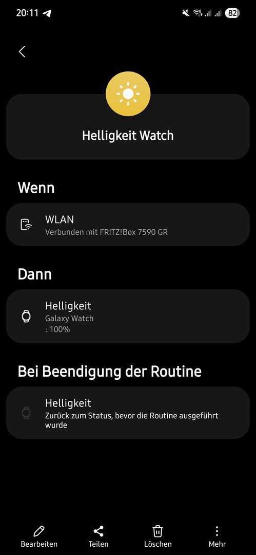

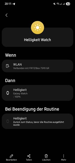

Ich glaub ich habs. 😊
