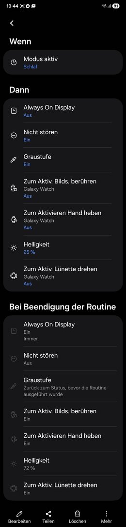

@Seaman72
Das Problem kenne ich noch von der Watch4. Es ist mit Sicherheit ein kleiner Bug. Ich bin ja Betatester und habe das Problem auch schon gemeldet.
Ich habe das Problem erstmal anders gelöst.
Basierend auf dem Schlafmodus habe ich eine Routine (Gute Nacht) erstellt die mit dem Schlafmodus aktiviert wird. Darin sind zb auch das "Bildschirm antippen" , "Bildschirm aktivieren bei Arm drehen" usw enthalten.
Alles was man da für den Schlafmodus deaktiviert, wird beim beenden vom Schlafmodus auch wieder aktiviert.
So klappt das ganz gut bei mir.
Ich habe mal ein Screenshot angehängt, um das zu verdeutlichen.
Evtl hilft das dem einen oder anderen.

@McVision
Das wäre jetzt genau mein Plan bis zur Bug-Entseuchung...
