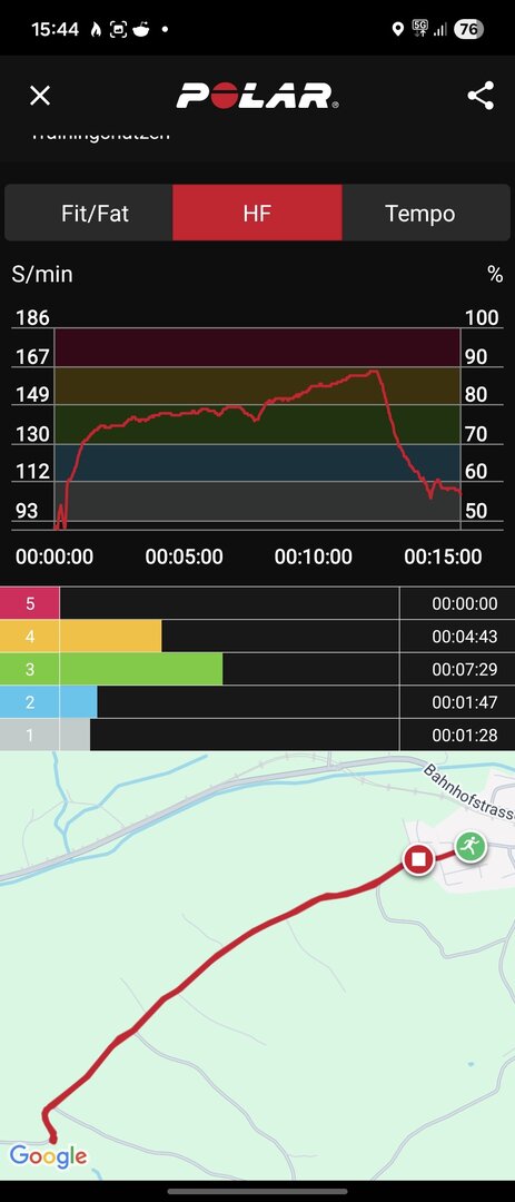

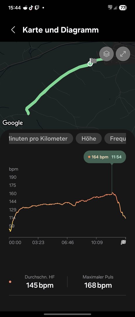

Die Watch 8 ist flacher und liegt definitiv besser am Handgelenk als die Watch 7... Das verbessert die Messwerte gerade in Bewegung schon....
Ich habe heute zumindest die Pulswerte mit nem Brustgurt verglichen, und bin positiv überrascht wie genau die Watch 8 den Puls misst!
Hier Watch 8

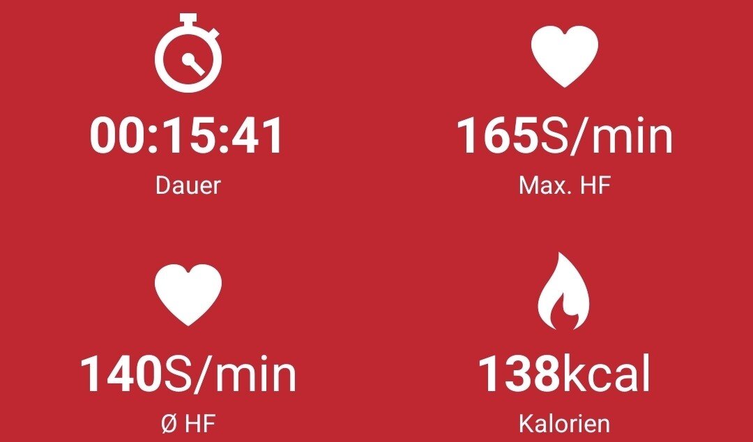

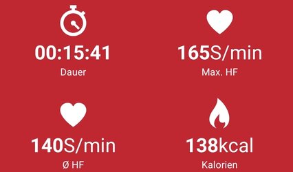

Und hier Polar Brustgurt:
Screenshot_20250726_154443_Polar Beat.jpgScreenshot_20250726_155000_Polar Beat.jpg

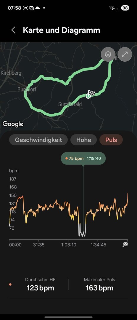

Gestern hatte leider auch meine gw8 das erste mal den "Fehler", dass sie teilweise mein Puls genau halbiert hat (das problem hat auch schon die watch 6 und 7 zum teil gehabt).
Da wird plötzlich mein Puls laut Messung halbiert (hier gsnz gut zu sehen) ich war 2h auf dem Fahrrad. Und meine uhr hat da ca. In der hälfte plötzlich mein puls von round about 120 bpm runter auf 60 gemessen... für paar minuten. Und irgendwann hat sie sich gefangen und sprang wieder hoch...
Schade ich habe gehofft das die gw8 das problem evtl. Nicht mehr hätte.
Daneben misst sie sehr genau!...
Auch der drop ist eigentlich genau. Er ist genau die hälfte vom tatsächlichen puls!
