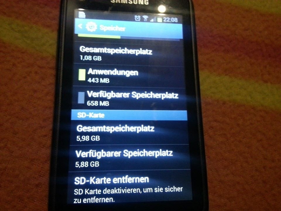

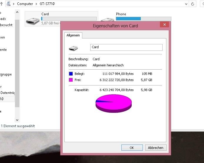

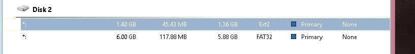

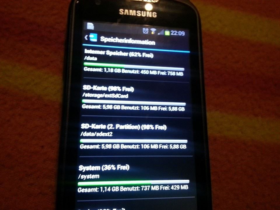

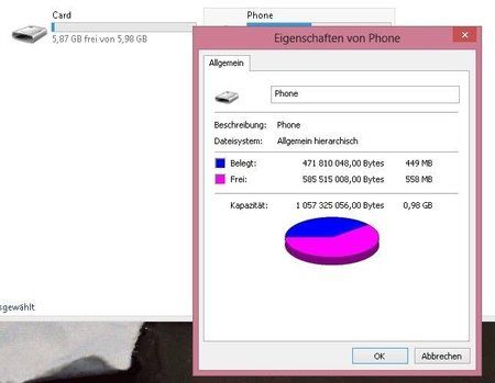

Hab ein paar Bilder gemacht vom Speicher ect. Hoffe das hilft ein wenig weiter.
Ich habe vergessen zu erwähnen das ich das Handy neu aufgesetzt habe. Es sind also keinerlei Fotos oder Videos auf dem Telefon. Ich kann auch keine Fotos mit der Kamera machen , bekomme gleich einen Fehler dass das Foto nicht gespeichert werden kann. Ich kann auch keine Fotos per WhatsApp verschicken/empfangen oder auf Facebook hochladen.
Hoffe jemand kann mir bei meinem Problem behilflich sein.
Lg Elvis :mellow:

Danke für Deine Bemühungen, aber ich kann mir diesfalls einfach keinen Reim auf die Sache machen.
Ein paar Kleinigkeiten sind mir allerdings schon aufgefallen, aber vielleicht habe ich da zu wenig genau hingesehen.
Zwar ist in der System- und Datenpartition sowie der internen Speicherkarte ganz offensichtlich noch genügend freier Speicherplatz, aber irgendwas passt das mit der externen Speicherkarte nicht!
Wie groß soll die denn sein, und hast Du da tatsächlich zwei nahezu gleich große Partitionen angelegt? Fast 6 GiB für Link2SD finde ich nicht nur ein bisschen arg heftig (vor allem wenn da noch gar nichts, oder nur ganz wenig drinnen liegt und Link2SD bei dieser Größe, wenn die ausgenutzt ist, ganz sicher zickig wird), und weitere fast 6 GiB für die erste Partition (die angeblich ebenfalls nahezu leer ist!?) ergeben zusammen nur knappe 12 GiB. Nun hat aber selbst eine 16 GB große Speicherkarte gut und gerne echte 14 GiB, sodass das auf den ersten Blick schon mal 2 GiB fehlen. :confused:
Daher solltest Du erst mal alle Daten der externen Speicherkarte sichern, diese "abräumen", und eine einzige neue Partition drauf anlegen. Diese Partition testest Du dann erst einmal mit diesem winzigen, portable nutzbaren Tool über die gesamte(!) Kapazität; gleich wie lange das dauert! Und wenn das Endergebnis vorliegt, sind wir vielleicht schlauer.
Wenn ich es recht verstanden habe, sollten Deine Kamera-Aufnahmen auch der externen Speicherkarte sein; zumindest scheint die Galerie auf diese zugreifen zu wollen, und erhält eine negative(!) Speicherplatzangabe (in etwa in der Größe einer der beiden Partitionen) seitens des OS genannt. Dass die App da spackt, braucht einen also nicht zu wundern.
