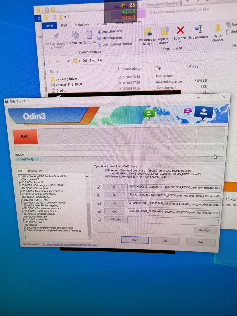

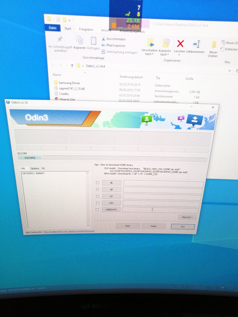

Hallo an alle, ich habe ein XCover4 und wollte es flashen.
Ich habe das Odin3 installiert und habe die Firmware auch auf dem PC.
Habe alles nach Anleitung gemacht....... Jetzt steht aber seit fast einer Stunde oben links Set Partition....... Ist das normal? (siehe Bildl
@Daniel2482
Hallo, ist nicht normal, ich würde eine neuere Odinversion nehmen.
@TramJens OK kann ich das Kabel jetzt einfach ab machen?
@Daniel2482
Ja

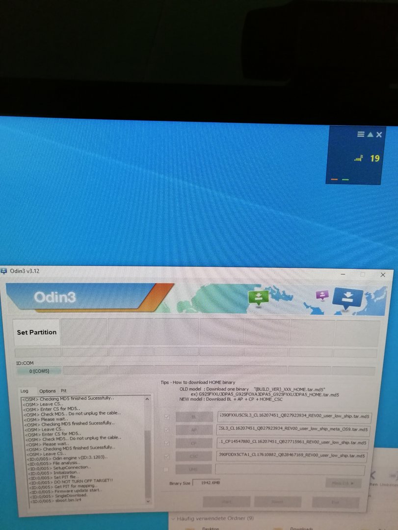

@TramJens an was könnte das liegen?
Steht auf dem Telefon etwas dieser Art:
SW REV CHECK FAIL (Bootloader) Device 5, Binary: 4?
@Nufan ja da stand auch sowas in der Art
@Daniel2482
Versuchst Du eine ältere FW zu flashen?
Eigentlich habe ich die neueste Firmware runtergeladen G390FXXU5CSL..... Jetzt hab ich mal in den Einstellungen des Handys geschaut da steht unter Softwareversion (Basisbandversion) G390FXXS6CTI1...... Also ist das die falsche Version die ich da runter geladen habe?

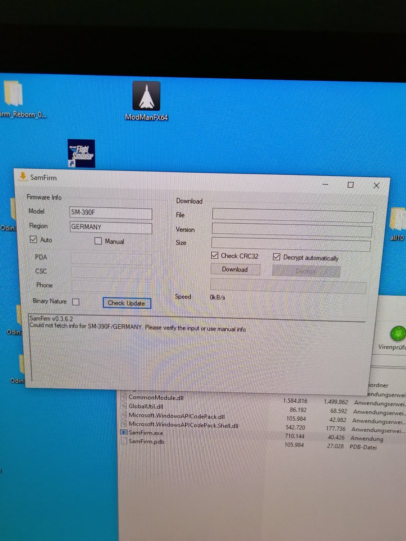

@TramJens
@TramJens da findet er leider nix
@Daniel2482
Gib bei Model die richtige Bezeichnung an, die Buchstaben/Zahlenkombination und den Haken bei Auto, nicht manuell.

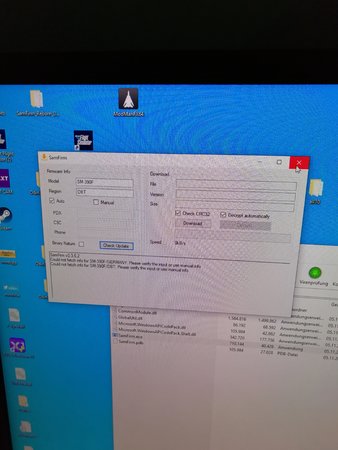

@TramJens leider auch kein Erfolg
@Daniel2482
Region DBT
sm-g390f
Hab ich vorhin auch schon probiert, geht leider auch nicht

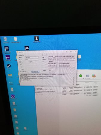

Jetzt aber😂😂😂😂😂
@Daniel2482
Schau mal genau hin was Du eingegeben hast

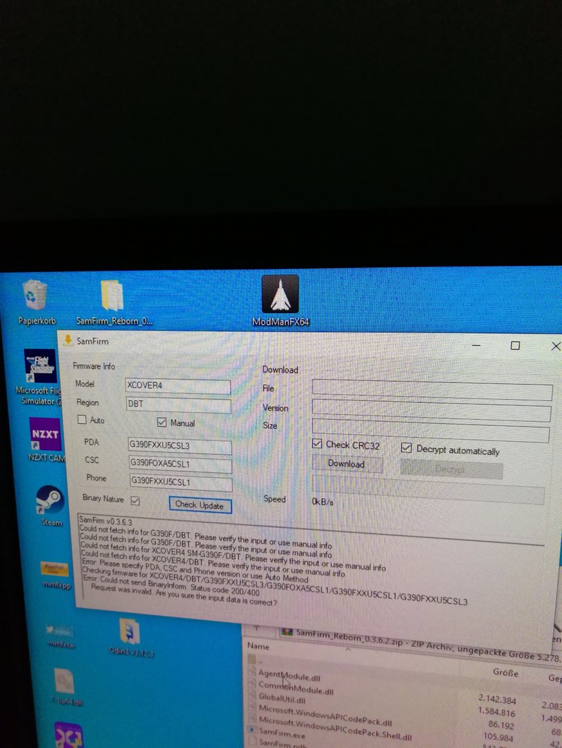

@Daniel2482
Jetzt hast Du den Haken bei binary nature vergessen.
Jetzt aber😂😂😂😂😂
@TramJens wozu ist das Binary Nature?
@Daniel2482
Damit erhält man eine mehrteilige FW.
Reaktionen: Daniel2482
@TramJens ich tu es gerade downloaden das dauert ein wenig ich melde mich dann wenn es geklappt hat, vielen Dank nochmal
