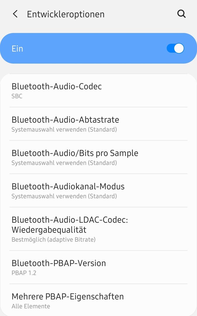

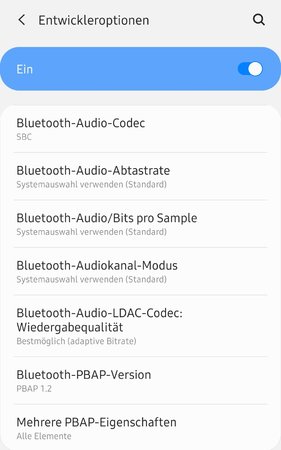

@Devilswon
Ich habe es selber noch nicht beobachtet, da ich BT nur selten verwende.
Aus dem Bauch heraus würde ich mal vermuten, dass es evtl. am SBC Codec liegt. Leider scheint dieser der einzig unterstützte BT Codec sein, kein aptX, AAC oder LDAC.
Dieser Codec ist leider anfälliger für Schwankungen der Bitrate.
Ist aber nur eine Vermutung.
In den Entwickleroptionen ist leider deutlich weniger einstellbar als auf anderen Telefonen mit z.B. Snapdragon SOCs.

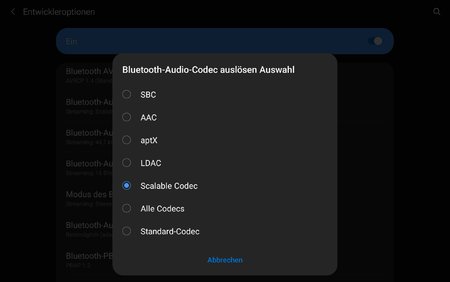

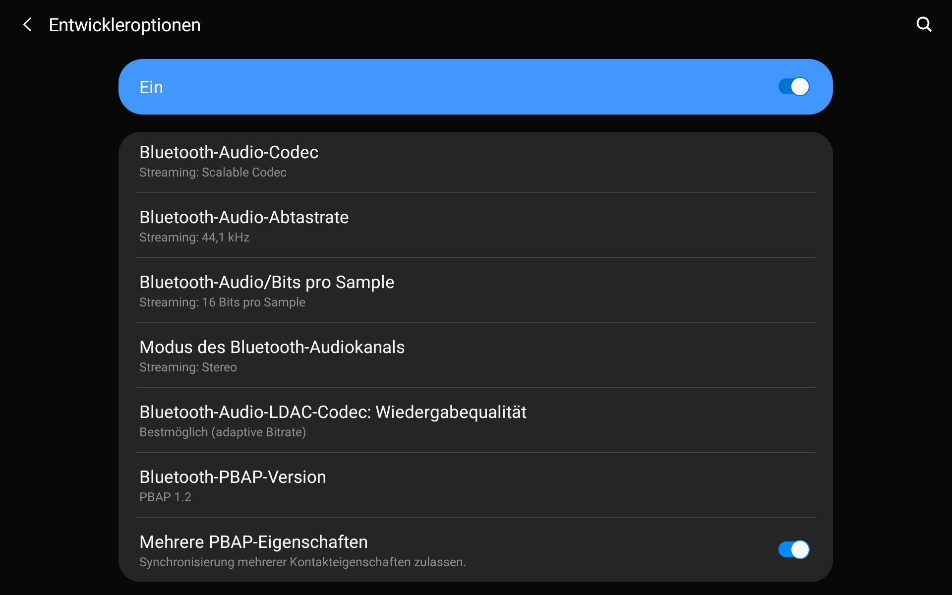

Steht bei dir in den Entwicklereinstellungen der Samsung-eigene "Scalabe Codec" zur Verfügung?Dieser ist qualitativ besser als SBC und AAC.
Hallo!
Ja, existiert die Liste zur Auswahl; doch egal welchen Codec außer SBC ausgewählt wird, die Auswahl wird "verworfen" und wieder auf SBC gestellt.
Mir ist inzwischen klar, warum das mit Samsungs Scalable Audio Codec bei dir nicht funktioniert.
Sowohl Zuspieler als auch Wiedergabegerät müssen von Samsung sein. Da deine Bluetooth-Box nicht von Samsung ist, unterstützt diese den Scalable Codec nicht.
