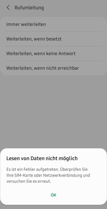

Ich habe gestern den Patch vom 11.08.2021 installiert und mir ist erst heute morgen folgendes aufgefallen.
VoLTE und Wifi-Calling funktionieren nicht mehr, ich weiß, dass dies vorgestern noch der Fall war. Tarif ist bei Congstar (Telekom), der IMS-Registrierungsstatus war vorher zuverlässig immer "registriert", heute leider nicht mehr.
Nun versuche ich herauszufinden, ob dies am Update liegt, einer Netzstörung (evtl. nur lokal) oder gar an einem Problem mit dem Telefon.

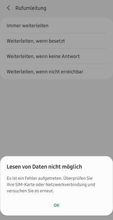

Zudem lässt sich auch keine Rufumleitung mehr setzen.
Anrufe funktionieren (Fallback auf 2G), mobile Daten mit 4G funktioniert ebenfalls...

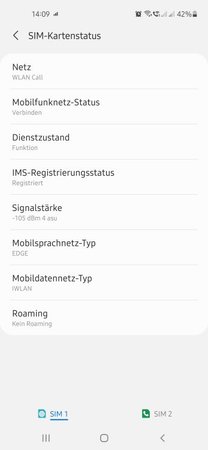

Update 2:

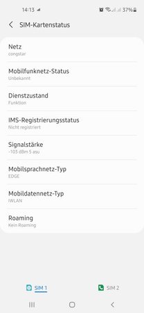

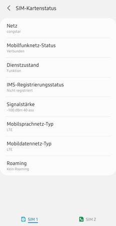

Ich konnte eine Telekom Original SIM mit aktivierten IMS-Diensten (VoWifi, WIFI-Call) testen und meine "Befürchtungen" haben sich leider bestätigt:
Telekom SIM:
Congstar SIM:
Direkt hintereinander getestet. Das Update verursacht definitiv Probleme mit Congstar SIMs.

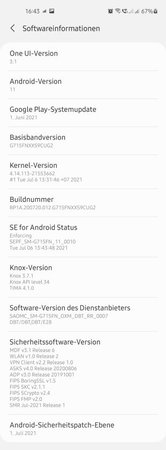

Update 4:

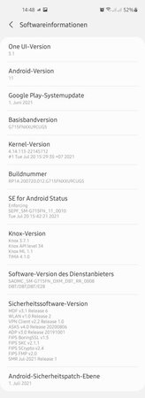

Flashen der Vorgängerversion via Odin lief problemlos ab. Jetzt funktioniert auf wieder alles...
Nicht funktionierende Version zum Vergleich:
Telekom SIM:
Congstar SIM:
