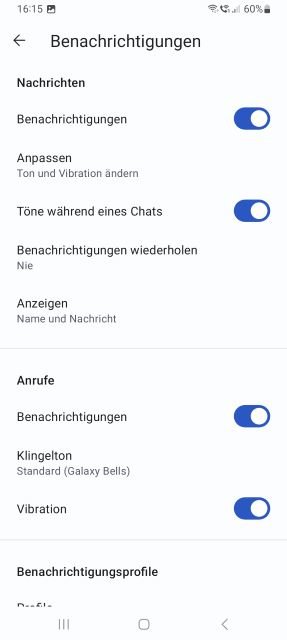

Beir mir funktioniert die LED zwar, aber nicht bei neuen Signal Nachrichten, bei verpassten Anrufen und SMS funktioniert sie. Muss man noch irgendwas für jede einzelne App konfigurieren, oder woran liegt das?
Du musst das wahrscheinlich in den Einstellungen von Signal einstellen. Bei WhatsApp und Telegram hab ich den Siglalton und die Farbe der LED grün und blau eingestellt.
Gruß Jo
Korrekt, in den Benachrichtigungseinstellungen der jeweiligen App müssen die Benachrichtigungsarten auch konfiguriert werden.
Danke für die Infos. Habe WhatsApp installiert und da habe ich die Option für die LED gefunden. Bei Signal leider nicht, siehe Bild. Habe seit dem Nexus 5 kein Android mehr benutzt, muss also erst mal schauen was sich alles geändert hat ;)
