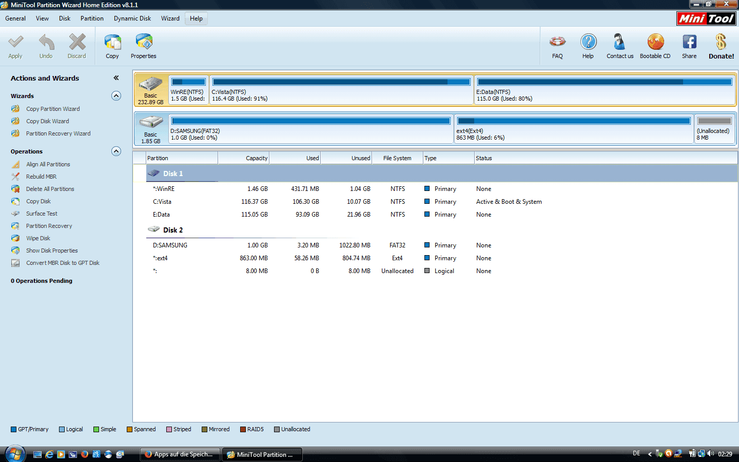

Irgendwas passt da einfach nicht. Sei doch bitte so gut und fertige mal einen Screenshot vom Partitionierer im den Partitionen der Speicherkarte an. Vielleicht kommen wir dann dahinter, wo(rans) da happert.

hallo!
ich hab ein bild als datei angehängt, ich hoffe es klappt!:unsure:
hatte zuletzt ext4 getestet!
Also auf den ersten Blick sehe ich da "leider" keinen Fehler. Ob's da wirklich nur am fehlenden "aktiv" sein der Partition liegt, kann ich mir zwar nicht so recht vorstellen, ist aber einen Versuch wert.
