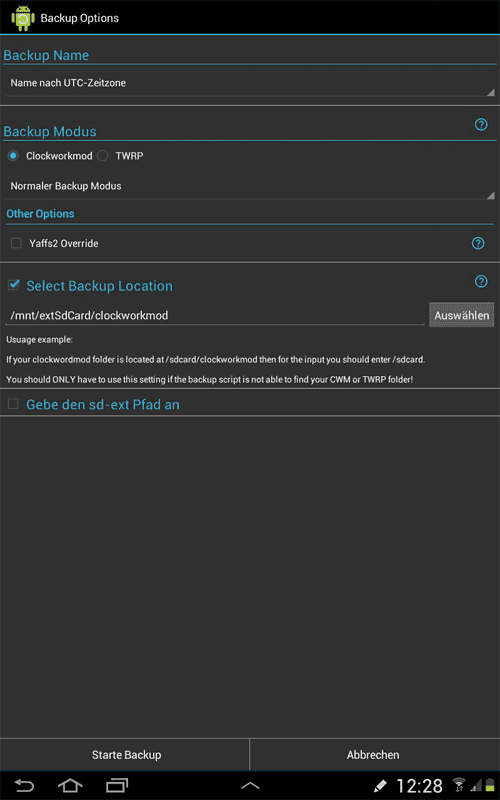

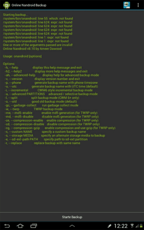

Mal eine Frage, ist das Nandroid Backup noch "kompatibel" mit JB 4.1.2 ??
Habe alle Patch, die mir die App angeboten hat installiert, kein Erfolg, es startet kein Backup.
"Alte" Backups findet die App anstandslos, habe mir extra den Backup Manager gekauf, da der auch u.a. "Teile" eines Backups wieder herstellen kann.
Die App sagt in verschiedenen Lines sind Erros (onlinenadroid Script??) und bricht nach 3-4 Versuchen ab, gefolgt von einer "Befehls-Liste" via DOS.
Habe das Script mehrfach installiert und deinstalliert, Busybox Errors habe ich keine bemerkt.
Möchte nur ein "ganz normales" CWM Backup haben, vom jetzigen System, für alle Fälle. Möchte nicht extra erst CWM Recovery und so installieren.
Geräte sind ein N7000 und ein N8000, auf beiden Geräten gleicher Error und gleichen OS.
Danke für Hilfe. Screens der Fehler reiche ich noch nach, lade die Geräte erstmal etwas......

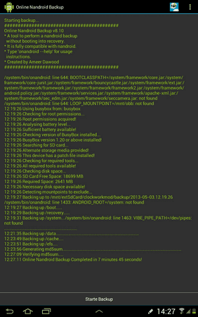

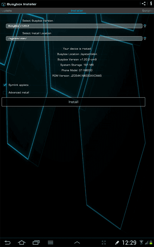

ps1: anbei, villeicht hilft es Profis, die Busybox Sache ist alles installiert. Die App hat vorher tadellos funktioniert. Anbei die Screens, die sind vom N8000, beim N7000 ist alles gleich, gleicher Fehler.
ps2: habe jetzt das Buybox Installer deinstalliert und die "einfache Busybox" aus dem Store installiert. Jetzt wird das Backup durchgezogen, aber mit paar Fehlern in irgendwelchen Lines. Sind die so gravierend, das das Backup unbrauchbar ist, oder ist das enstandene Backup trotzdem rückspielbar und nutzbar ?? Screen wird nachgereicht........villeicht kennen sich die Profis hier besser aus. Danke.

Dein letzter Screenshot sieht ja fast gut aus. Verdächtig sind die letzten Meldungen mit Verweis auf line 1433 und 1463. Sieht aus, als wenn kein Backup der Systempartition erstellt werden konnte. Da müsstest du mal den Inhalt des Backups überprüfen. Bei mir heisst das Paket, in dem die Systempartition gesichert wird "system.rfs.tar". Wenn das Archiv zu klein/zu groß oder nicht vorhanden ist, ist das Backup unbrauchbar. Du kannst das Archiv auch auf den PC kopieren und mit 7-Zip öffnen um den Inhalt geneuer zu prüfen.
Zu Bedeutung und Behebung der Fehlermeldungen kann ich dir nichts sagen. Da musst du dich schon an den Autor des Onandroid-Scripts wenden.

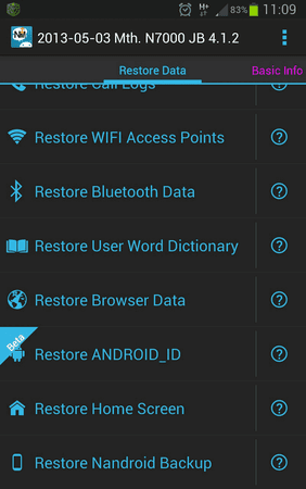

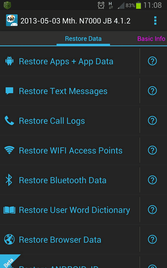

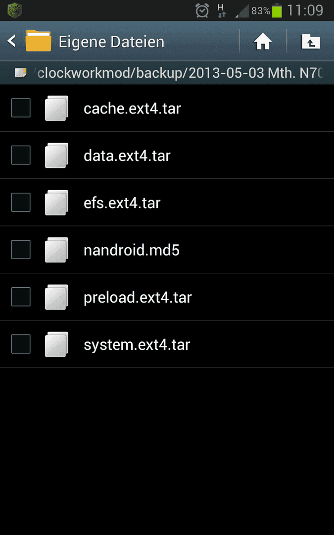

edit: hier die Screens, interessant, fand ich u.a. den Desktop Home usw. zu restoren, die Settings der Apps (ok könnte TB auch), aber eben der Home-Screen usw.
Das andere ist, was alles gesichert wurde, hier zu sehen das N7000, aber das N8000 hat gleiche Ordner und Files. Diese tar-files ließen sich mit dem Manager öffnen und durchsuchen. Daten sind so 1,2 - 1,5 GB groß.

Die letzten Screenshots stammen nicht von Online Nandroid Backup sondern von der neuen App des Entwicklers namens Nandroid Manger. Das habe ich nicht installiert. Wenn die Inhalte der TAR-Archive mit den Inhalten der zugehörigen Partitionen übereinstimmen hast du gute Chancen, dass die Wiederherstellung einzelner Dateien aus dem Backup mit der App funktioniert, selbst wenn eine Wiederherstellung des Voll-Backups mit CWM aufgrund der Fehlermeldungen scheitern würde.
Das ist richtig, habe mir die App Nandroid Manager u.a. wegen dieser sequenziellen Wiederherstellungen ran geholt.
Wie kann ich die einzelnen Partitionen prüfen ?? Bestimmte ja via Smartphone garnicht sichtbar.
Hatte heut 2 FW Updates auf beide Geräte, also noch nicht mit dem Entwickler in Kontakt getreten.
Bei den angebotenen Wiederherstellungsmöglichkeiten geht es (bis auf Restore Nandroid Backup und Restore ANDROID_ID) ausschließlich um die System- und Datenpartition. Die sind auf einem gerooteten Gerät per Root Explorer sichtbar. Im Prinzip kannst du davon ausgehen, dass das Backup für die System- und Datenpartition funktioniert hat, wenn die entpackte Größe der Archive dem belegten Speicherplatz der Ursprungspartitionen annähernd entspricht. Du könntest die entsprechenden Archive auf den PC kopieren um die Inhalte vergleichen zu können.
Um z.B. deine SMS zu sichern stellt die App eine einzige Datenbank wieder her, die du letztlich auch manuell sichern könntest (bzw. zur Sicherheit den ganzen Datenordner der Anwendung. Die Pfade zu den Dateien könnten auf deinen Geräten etwas anders lauten; die Namen der Ordner und Datenbanken scheinen aber immer gleich zu sein). Auf meinem Gerät wäre das die Datei /data/data/com.android.providers.telephony/databases/mmssms.db. Kontakte finden sich unter /data/data/com.android.providers.contacts/databases/contacts2.db. Das Gleiche funktioniert mit Kalender, (com.android.providers.calendar/databases/calendar.db) Einstellungen (com.android.providers.settings/databases/settings.db), Call Logs (com.sec.android.provider.logsprovider/databases/logs.db) usw. Diese Dateien könntest du vor einem Test der Wiederherstellung auch gezielt vergleichen. Ebenso natürlich den Inhalt der Ordner /system/app, /data/app und /data/app-private, die zusammen mit dem Ordner /data/data bei Wiederherstellung von Apps + App Data relevant sind. Die Pfade für die übrigen Sicherungen kenne ich nicht.
