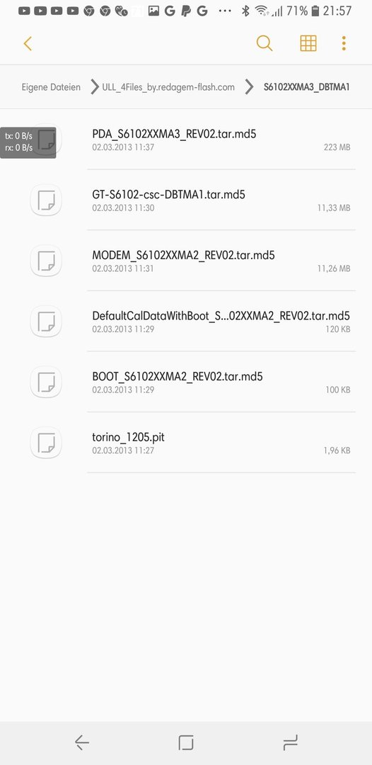

gibts andere Bezeichnungen für die pit- Datei als "pit-File"
@Johannes88
Schau mal meinen Beitrag. Da ist ein Link drin....
Hab es schon geladen falls der Link bei dir nicht funktionieren sollte.

@maik005
habs grad runter geladen, probiere es aber morgen erst, heute wirds mir zu spät
vielen Dank erstmal...

@maik005
alsooo, das pit file hat wohl funktioniert, es kamen plausible Meldungen vom Odin.
Nachfolgend habe ich Telefon, wie Odin neu gestratet.
...und im Odin unter AP die über SamFirm gefundene Software geladen, anschließend "Download"...es erscheint die selbe Medung wie bisher auch ...File Analysis...und es passiert nachfolgend nichts mehr.
Jetzt könnte ich nochmal versuchen, alle Dateien von Dir zu verwenden, nur weiß ich nicht, wo jeweils die entsp. Datei im Odin einzufügen ist.....
[doublepost=1541959319,1541954892][/doublepost]@maik005
...gute Nachticht :) erstamal vielen Dank für Deine Hilfe!
ES lebt wieder, habe es mit deinen Dateien und einer alten Odin Version geschafft.
Mit dem PIT erst neu formatiert, dann Neustart, dann die vier Dateien entspr. dem Namen eingefügt (bei der namentlichen "Modem"-Datei war ich mir nicht sicher, hab sie unter Phone geladen).
Nach 30s war der Spaß beendet und das Ding funkt nun wieder ordnungsgemäß im Äther.
