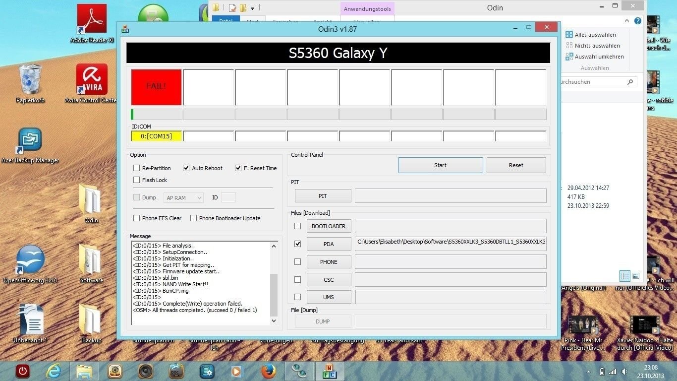

ich hab vor einer Weile schon mal versucht eine aktuelle Software zu flashen. Ich hatte bisher immer Probleme mit Odin, mein Handy wurde nicht erkannt. Heute wollte ich es nun ein letztes Mal probieren bevor ich mir einfach ein neues zulege, jetzt hat es geklappt - zumindest das Erkennen. Kurz nach dem Start wird das große Feld wo "Pass" stehen sollte rot und da steht "Fail". Müsste im Screenshot gut zu sehen sein.
Als Ausgabe bei Odin bekomme ich das hier:

 [FONT=MS Shell Dlg 2][SIZE=1]<ID:0/015> Complete(Write) operation failed.[/SIZE][/FONT]
 [FONT=MS Shell Dlg 2][SIZE=1]<OSM> All threads completed. (succeed 0 / failed 1)[/SIZE][/FONT]
Mir sagt das alles gar nichts und ich hab hier auch nichts dazu gefunden (ich hoffe ich hab's nicht übersehen...).
Wisst ihr was ich da machen kann?
Ach ja, die Anleitung hab ich wirklich penibel genau befolgt ...
Schönen Abend,
Laura

Hast eine einteilige geflasht so wie das auf deinem Bild aussieht.Lade dir Odin 3.07 runter,dann luppt das,die 1.87 er unterstützt meines Wissens keine einteiligen Roms.
Reaktionen: koewe
Da hat er mal sowas von Recht unser Caliban666! :cool2:
Danke für den Tipp! Leider gab es wieder genau das gleiche Problem ... wieder wird Fail angezeigt.
Ich glaub ich geb auf ...
Tja dann bleibt mögliches Problem ja nur der verwendete Samsung-USB-Treiber oder das USB-Kabel (eventueller Kabelbruch) ...
