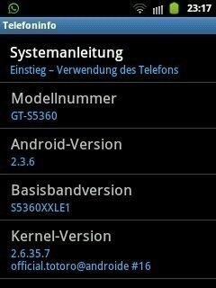

So sieht es im moment aus,das komische ist,das handy steht schon auf dbt,aber kies sagt.immer noch vdr

Achso ... tja Kies wer brauch schon Kies oder (F)OTA, wenn es Odin gibt um sein Phone (Gesamt)Software-mäßig aktuell zu halten. :winki:
PS: Nimm doch die XXLJ1 und mach das über den USSD-Code den ich dir gegeben habe, sollte afaik funktionieren.
PPS: Die VDR-Angabe bei Kies bezieht sich auf den Product Code ... wenn ich mich nicht irre. :D
genau der Sales Code steht schon auf DBT.Hm,gab es nicht eine App die den Product Code ändern kann ?Da war doch was,ich habe nur vergessen welche App es war....
Wenn dann war das die Toolbox von Doky.
die kann das leider nicht ;-) Oder liegt es daran das ich ohne Pit geflasht habe :confused:
Der Product Code lässt sich nicht verändern ... der ist "burnt in" wie es so schön heißt im Galaxy Tool und die PIT hat damit auch nichts zu tun! Der Product Code ist sogar daran schuld das man nicht per Kies oder (F)OTA aktualisieren kann, wenn man nicht die richtige Kombi von PHONE, PDA und CSC auf seinem Smartphone hat ... Samsung hat sich dabei schon was gedacht. ^^
