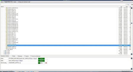

Ich könnte dir wenn du möchtest eine Firmware aus der Z3X Shell bereitstellen allerdings müsste ich dann wissen welches Handy du hast? (S5360, B, T, L, ?)

Ich könnte dir eine hieraus anbieten :)
(Ich lade gerade mal die rauf die ich in Verwendung habe.)
https://drive.google.com/open?id=0BwaiA8hLu3b9UjdsQVZtLXdqYjg&authuser=0
Tipp: Versuch nach dem Flashvorgang den Akku raus zu nehmen (sobald erfolgreich! nicht vorher) und ein paar Minuten draußen zu lassen. Dann startest du ins Recovery und schaust ob dort ebenfalls noch die Meldung erscheint. Dann machst du entweder einen Factory Reset und dann Reboot System oder gehst direkt auf Reboot System. (wenn das eine nicht klappt das andere probieren.)
Reaktionen: SIII
dankeschön das ist ja eine mega lange liste. Wenn ich mein Handy hochfahre und in den Recovery mode gehe stehte das was von DBT/system. Im ganzen heißt das: multitcsc:src/system/scs/DBT/system.
Daher vermute ich mal das es sich bei Sammoblile um eben dieses Firmware DBT handelt. Es sind zum glück nur 6 Dateien. Dauert zwar bis sie alle runtergeladen sind aber das ist nicht weiter wild ich werde sie nacheinander ausprobieren.Die frage ist halt mit PIT und bootloader oder nicht
