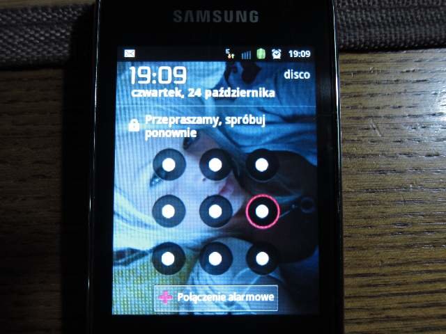

Hab ich vieleicht dadurch nur leere Kreise auf dem Bildschirm. ?
Bei sowas wäre eine bildhafte Aufklärung (Screenshot oder Bild mit Digicam) eventuell etwas aussagekräftiger, denn so ein Fehlerbild ist mir bislang noch nicht beim SGY untergekommen.

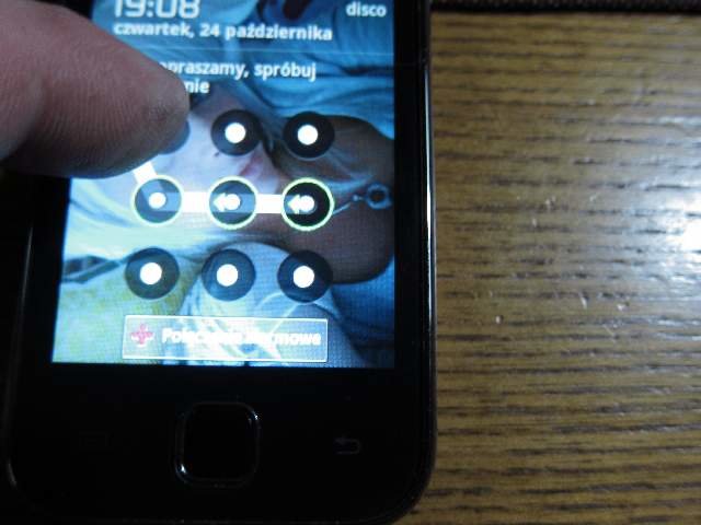

Hab mal geknippst,
den Rest schaffe ich erst am Wochenende.

Das was du da siehst ist die so genannte Bildschirmsperre hier im Musterbetrieb, also praktisch heißt das du mußt ein ganz bestimmtes Muster mit dem Finger in die "Kreise" malen (bevorzugt das vorher bestimmte :D ) um es zu entsperren. Ich denke du hast schon eine andere Firmware geflasht, denn wenn man neu flasht ist das weg ... egal ob es vorher mit dieser Bildschirm-(Muster)sperre versehen wurde?!
Danke, das soll einer wissen. Wie gesagt, es ist alles neuland für mich. Mein Handy hat noch Tasten.
Nein, geflasht hab ich noch nicht. Mach ich heute Nachmittag.
