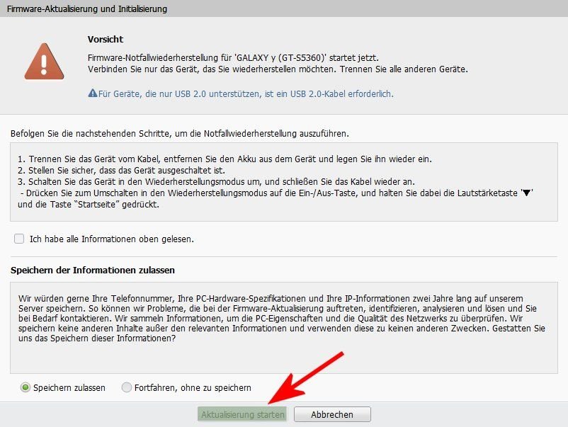

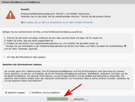

Ich habe gerade gestern mit Kies "geupdated". Ich hatte auch viele Probleme, weil immer Meldungen kamen, die irreführend waren. Es geht aber mit Windows 7 64Bit.
Wenn du einmal eine Verbindung zu deinem S5360 hast, dann lasse dich nicht dazu verführen, auf den Button "Verbindungsfehler-Suche" zu drücken. Wenn dein Handy im richtigen Zustand ist, dann verbindet Kies automatisch wieder.
Beim Fenster "Firmware-Aktualisierung" kommt der Button "Aktualisierung starten" erst, wenn du nach Durchführung der beschriebenen Aktivitäten rebootet hast.
Ich wollte es auch erst mit Odin machen. Aber als unerfahrener User habe ich davor zurüchgeschreckt, dass ich die Garantie verliere. Bedenkt man allerdings, dass man ein gebrauchtes S5360 bei Ebay sehr günstig bekommt, dann relativiert sich das.
