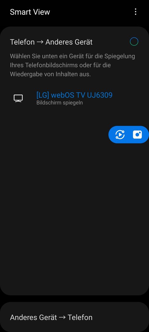

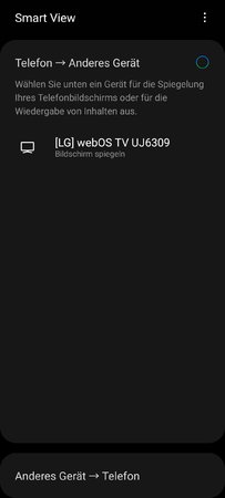

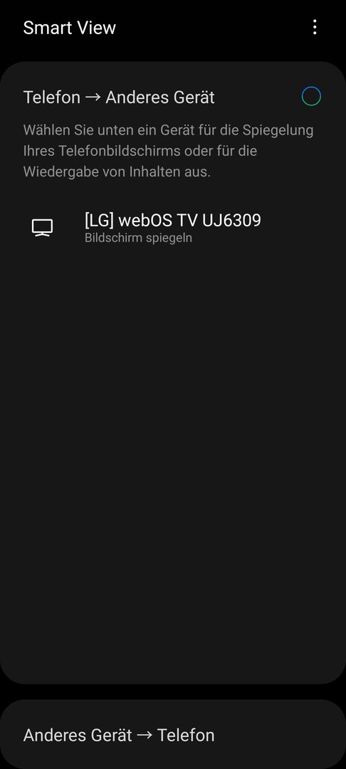

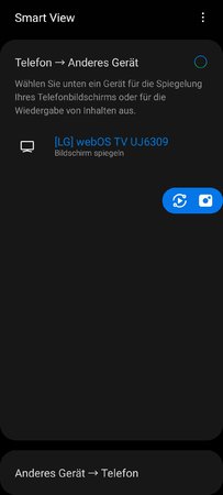

Leider geht bei mir von Anfang an (Oktober 2020, Android 10) die Smart View Funktion
vom Z Flip nicht.
Ich kann mich verbinden, aber es wird nicht der Bildschirm Inhalt gespiegelt, sondern zb nur
direkte Inhalte.
Will sagen, man sieht einfach nur das Bild, mit der halben "Blume" (ist noch nicht einmal mein Hintergrundbild, weder im Start- noch im Sperrbildschirm).
Wenn ich dann zb in die Galarie gehe, ändert sich auch nichts, erst wenn ich ein einzelnes Foto anklicke, erscheint das auf dem TV.

Habe eine Lösung gefunden, auf die bin ich selbst Monate nicht gekommen bin.
Ich habe während ich verbunden war, in Apps mir die Systemapps anzeigen lassen und smart view beendet.
Ich hatte ausserdem in den Entwickler Einstellungen die Option "Desktop Modus Erzwingen" aktiviert, in der Hoffnung, einen "Dex-Modus" zu Erzwingen, der leider nicht bei mir vorhanden ist, es aber fürs Z Flip gibt
Diese habe ich wieder deaktiviert.
Dann habe ich wieder entkoppelt und wieder verbunden, jetzt funktioniert es.
Sich die Systemapps anzeigen zu lassen ist auch etwas versteckt aber findbar. Vielen Dank euch trotzdem, vielleicht helfe ich ja dem ein oder anderen 😇
