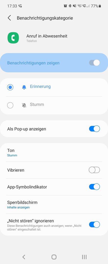

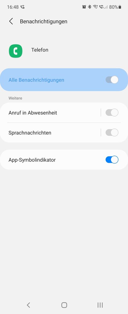

Bei mir sieht das so aus, in den Benachrichtigungseinstellungen für die App "Telefon" zu finden.
Bei Samsung weiß ich es nicht, sollte aber vorhanden sein. Versuch Dich mal durchzuwurschteln. 🤓 Vielleicht hat ja wer anderes noch einen Hinweis.

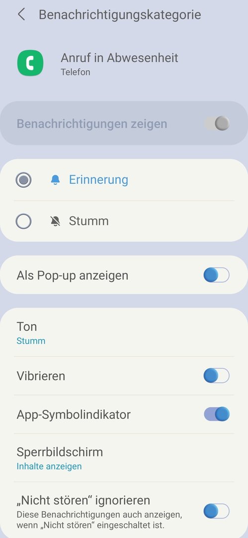

das fenster hab ich nicht.
bzw. finde es nicht

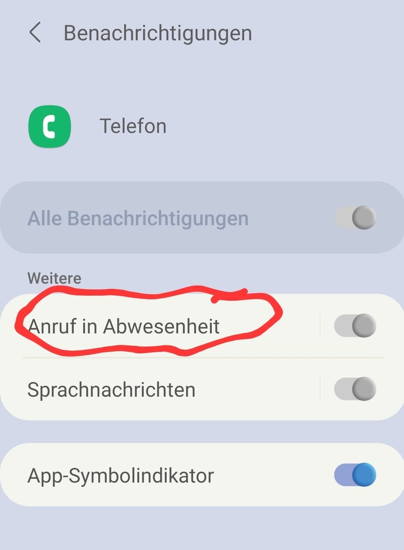

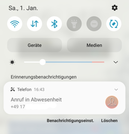

Sieht bei mir auch anders aus:
Einstellungen > Apps > Telefon > Benachrichtigungen > Anruf in Abwesenheit:
Bei mir sieht das so aus.
kann da aber nix dran ändern

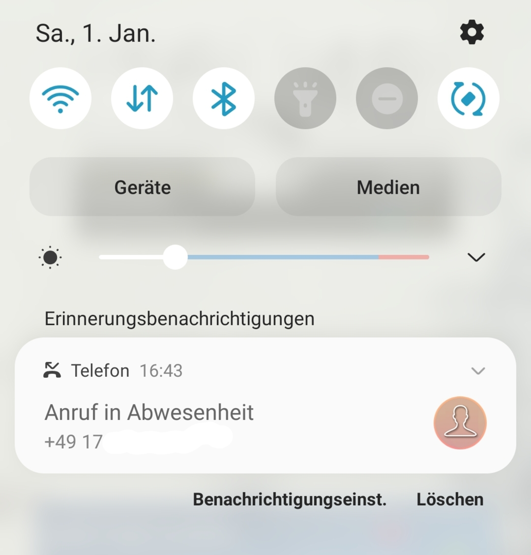

Und wenn Du auf "Anruf in Abwesenheit" tippst? Bei mir kommt dann das obige Menü.

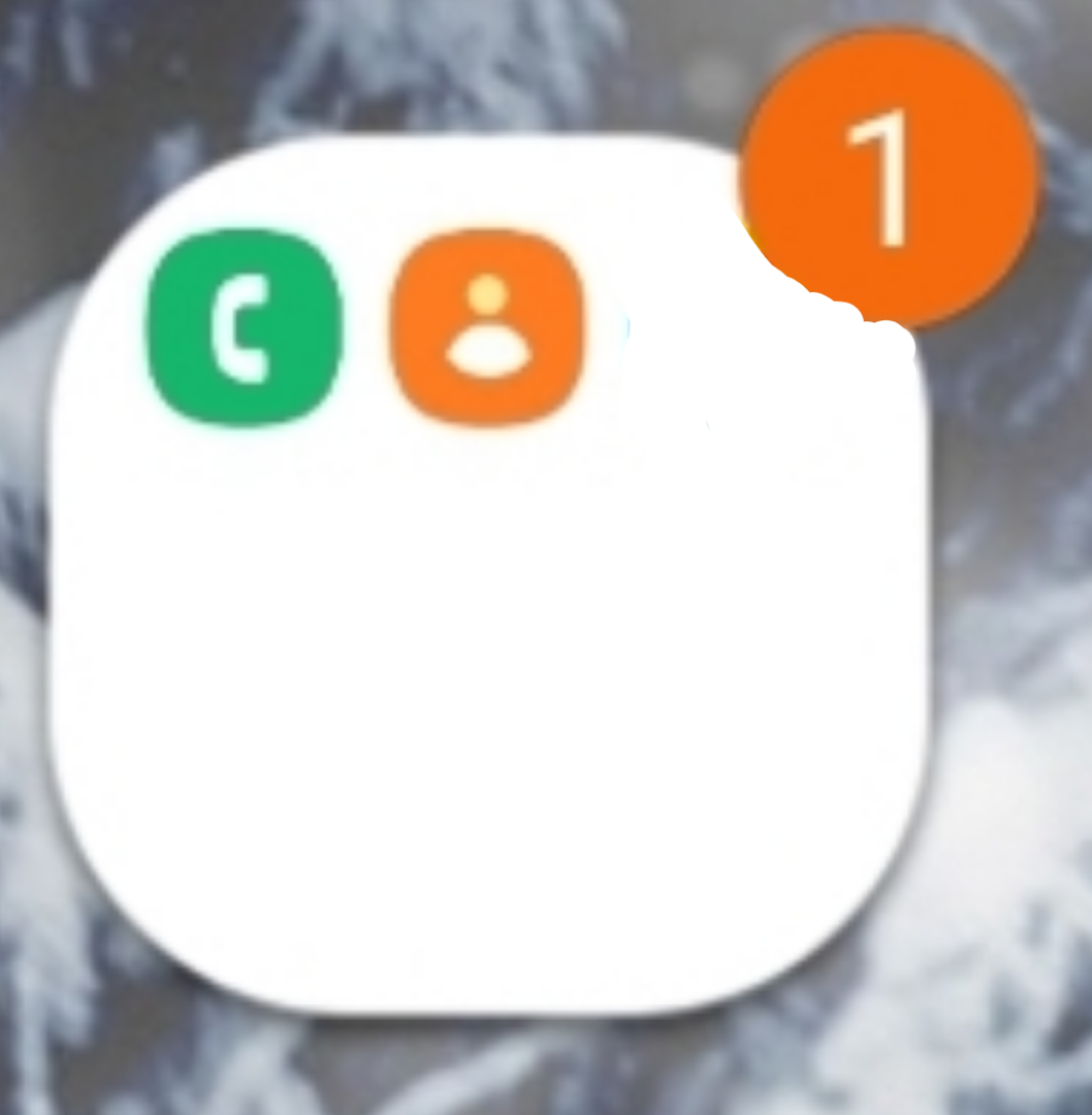

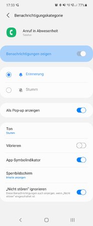

Und ich habe mich gerade mal angerufen:
Anrufe in Abwesenheit wird mir ja nicht angezeigt. das ist ja das was fehlt.

dein oben gezeigtes Menü bekomme ich nicht
nur das von mir gepostete

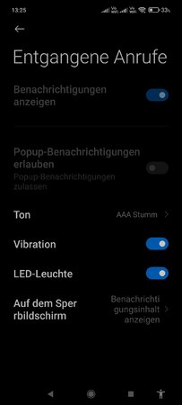

Bei mir siehst es genauso aus. Tipp mal auf das Feld :
soll mal einer sagen das da noch nen Menü hinter ist :D
Habs jetzt so eingestellt wie bei dir.

...obwohl, ich sehe gerade einen Unterschied. Ich habe Pop-up deaktiviert 🤔
in deinem Bild oben ist es noch an :D
