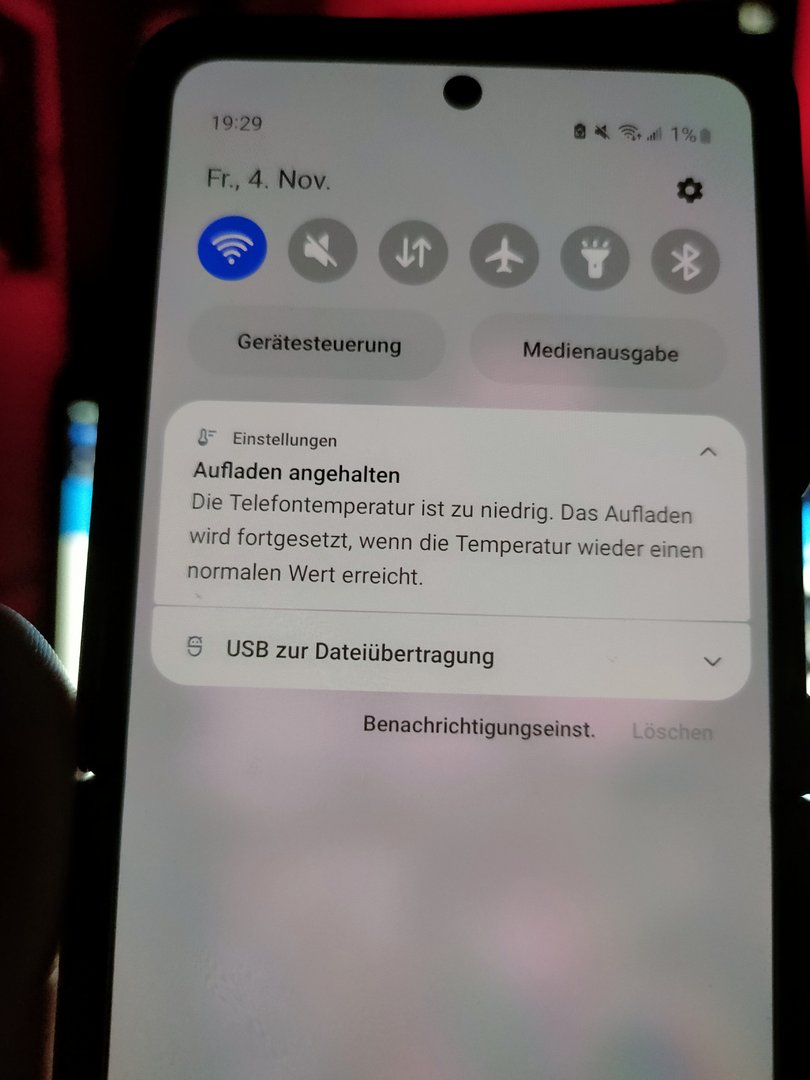

habe seit gestern folgende Fehlermeldung und kriege die einfach nicht weg.
Das Smartphone ist auf Zimmertemperatur und will sich einfach nicht aufladen.
Kennt jemand das Problem und kann weiter helfen.
Es handelt sich sehr wahrscheinlich um einen Sensordefekt -> Reparatur nötig.
Du könntest vorher noch einen Werksreset versuchen (Datenverlust).
Mal induktives Laden versucht? Oder kommt es da? Dann mal mit Kabel testen?
Einfach ausgehen lassen und dann laden. Könnte funktionieren... LG
Habe das Smartphone die ganze Nacht am QI-Ladergerät, da wird nichts aufgeladen.
@Kris van Kiss
Werde ich mal testen.
Anderes Ladegerät testen.
Fast charge deaktivieren.
Wipe cache bzw. Apps optimieren.
Ich hab den Fehler bei meinem Note 10+ schon seit ca. 1 Jahr. Ich lasse es einfach am Ladegerät, und die Meldung kommt und geht immer wieder zwischendurch. Laden dauert zwar was länger, aber funktioniert.
