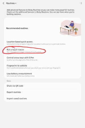

Nutzt du Good Lock?
Dort gibt es Routines+, erweiterte Bixby Routinen, damit ist das kein Problem.

Danke für den Tipp mit Routines+, das eröffnet ja ganz neue Möglichkeiten!
Reaktionen: X-Mechelaar
Ok. Danke erst mal für die Info. Die App sieht wirklich sehr interessant aus. Kannte ich noch nicht. Aber irgendwie schaffe ich es auch mit Good Lock nicht, "Akku schütze" anzusteuern. Ich gehe auf Run a touch macro / Bearbeiten / + / Akku. Dann kann ich aber nur schnellladen und schnelles induktives Laden auswählen. Oder gibt es noch einen anderen Weg?
