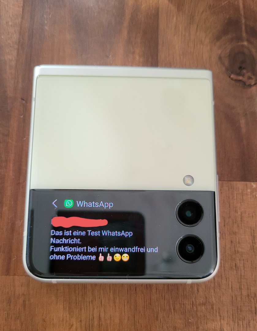

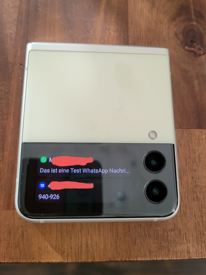

Dann kann es nur irgend ein Einstellungsproblem bei dir sein. Muss mal bei mir schauen zwecks den Einstellungen.
Bei mir sieht das so aus
