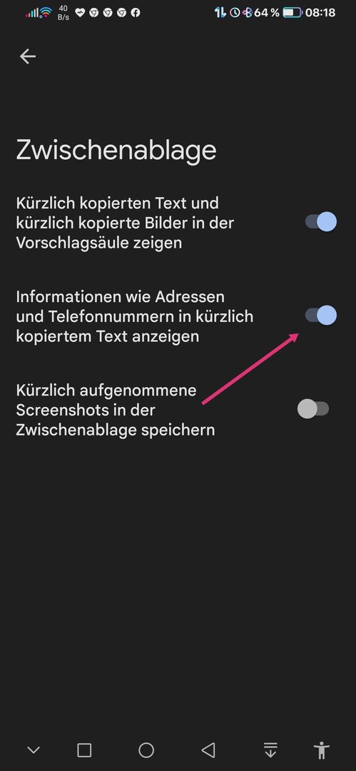

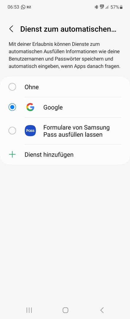

Bei mir sieht das dann so aus. Wenn ich auf Einstellungen gehe, muss ich mich bei Samsung anmelden. Ansonsten geht's nicht weiter.

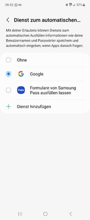

Na bei dir ist der Samsung Dienst anscheinend aktiv
Dann tippe Mal bitte auf das Feld
Formulare von Samsung Pass ausfüllen lassen
Dann müsstest du folgenden Dialog haben
Reaktionen: Supertech65, Anjoe, SputnikBQ und eine weitere Person
@Besko1979 Das werde ich nach Feierabend Testen und dann bescheid geben. Kann mich mit meinem Samsung Account gerade nicht anmelden, da ich es auf meinem Tab S7 zu Hause bestätigen muss.
Danke erstmal.
*Edit*
Ja hat funktioniert. Vielen Dank. 😃
