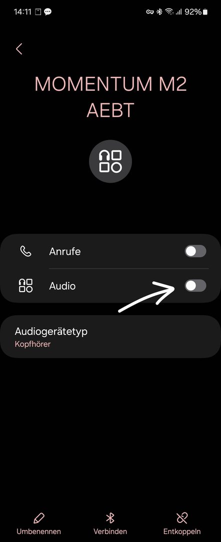

Vielleicht lässt sich in den BT-Einstellungen der Hörhilfe auch einstellen, dass diese nur für Anrufe, aber nicht zur Medienwiedergabe genutzt wird.
Bei meinen Sennheiser Kopfhörern kann ich das separat auswählen.
Reaktionen: Daichink

Hi Iwanoff
das wars , ich Danke Dir

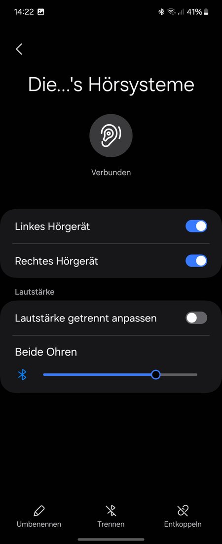

@ketwiesel Nicht in der App, aber vielleicht in den BT-Einstellungen zum Gerät auf dem Handy.
Nein ggeht nur wie "Iwanoff" geschrieben hat,man kann es da leiser stellen ,ect. ,aber nicht mehr
Ich hab noch nie gesehen, dass man etwas in den Einstellungen zum BT-Gerät leiser stellen kann.
Ich meine dieses Einstellung:
Dann schau mal hier und lerne :1f61c:
Da bin ich jetzt mit meinem Wissen am Ende. Spontan würde ich raten, beim Support der Hörgerätefirma anzufragen. Wenn die sagen, geht nicht, platziere dies als legitimen Feature Request.
