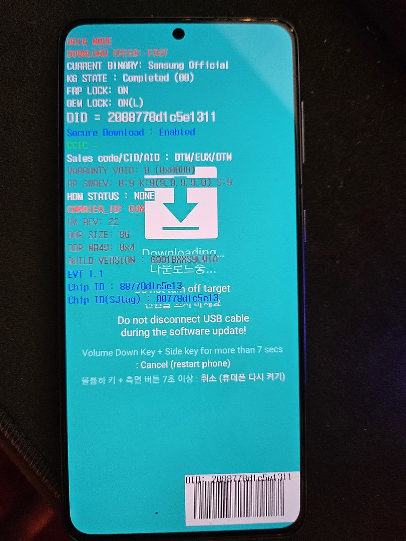

Vielleicht wurde Knox ausgelöst beim CSC Wechsel. Kann ich mir zwar nicht vorstellen aber wer weiß.
Unter Warranty VOID, muss ne 0 stehen. Wenn da ne 1 steht würde es deine Probleme erklären.
Reaktionen: Rasti1964
Danke Dir! Wie kann ich dieses Menu aufrufen? Ist das im Recovery Menu zu finden? Nur um sicher zu gehen, dass durch den CSC Wechsel tatsächlich nichts bei Knox ausgelöst wurde.
@Rasti1964
USB Kabel an PC anschließen.
Flip5 ausschalten.
Lauter+Leiser gedrückt halten und das USB Kabel ans Flip5 anschließen.
Abermals vielen Dank!!! Gerade durchgeführt. Da steht unter Warranty void: 0 x 0
Also nicht gerootet durch den CSC Wechsel. Gebe es dann wohl am besten zur Reparatur an Samsung.
