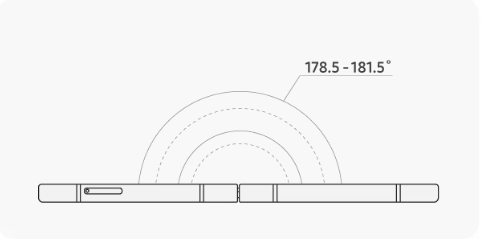

Siehe beim Flip 5/Fold 5 schreibt es Samsung sogar aus:
SAMSUNG: Der Standardwinkel bei vollständiger Öffnung liegt zwischen etwa 178,5 und 181,5 Grad.
Wird beim 6er nicht anders sein.
Hier ist ebenfalls die Rede vom Flexscharnier
Nach der Zeit geht es minimal weiter auf wenn das Scharnier sich eingespielt hat.

Weil wie gesagt, paar Grad sind im von Samsung angegeben Rahmen.
Die schreiben sogar *ca*
Wenn du dann nur 178 C hast dann hat man beim Betrachten schon einen Spalt oder Bananeneffekt.
