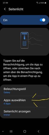

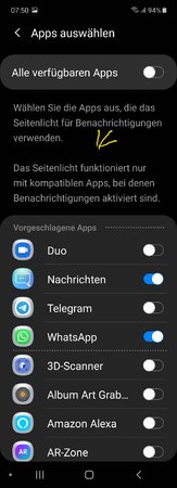

Moin, also bei mir funktionieren alle Benachrichtigungen (sofern eingestellt) auch mit AOD und Seitenlicht, hab mir aber zusätzlich aus dem Galaxy Store die App: Good Lock (die es nun endlich auch bei uns offiziell gibt) installiert und dann zusätzlich von dieser Seite NiceLock, die App: EdgeLighting+ installiert 20201019_075426.jpg

Bei mir nur beim eingeschaltetetn Bildschirm. Steht auch auf "alle" beim Seitenlicht und auf "immer" (bei Seitenlicht nur bei eingeschalteten Bildschirm). Hier auf "immer". Trotzdem wird das Display nicht hell außer die Icins auf dem AOD erscheinen.
Whatsapp, Spark, Typeapp, Ebay kleinanzeigen ... Ja. Und auch diese sind auf aktiv gesetzt.
Geht bei mir auch bei ausgeschalteten Bildschirm, bei einer Benachrichtigung, wird bei mir der Seitenbildschirm aktiviert (je nach Einstellung, Kreisendes Licht) und zusätzlich bekomme ich am oberen Bildschirmrand eine Benachrichtigungs Meldung
