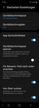

Habe inzwischen die Lösung gefunden, zieht mit 2 Fingern den Bildschirm zusammen, dort geht ihr auf Einstellungen, und dann auf Stadtbildschirmitter, bei mir ist 4x6 eingestellt, dieser Wert muss für beide Displays eingestellt sein damit sich das Layout nicht ständig verändern, mich zumindest hat es total genervt das ich das außen Display vernünftig eingestellt hatte und auf dem inneren Display war dann alles wider durcheinander

Benutzt du einen alternativen Launcher?
Ich hatte dieses Problem noch nie und habe verschiedene Einstellungen des Startbildschirmgitters, außen 4x6, innen 5x6.

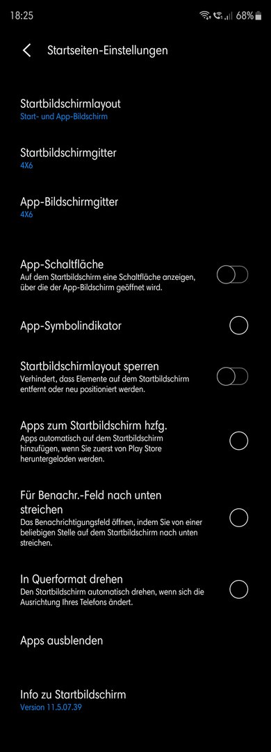

Welche Startbildschirmversion hast du?
Steht ganz unten bei den Einstellungen, meine schaut anders aus.

Genau das war ja das Problem, ich wollte den gleichen Homescreen, mit den gleichen Icons und der gleichen Anordnung auf beiden Displays, das Problem war aber wenn ich die Anordnung auf dem außen Display angeordnet habe, so wie ich es eigentlich haben wollte, verschoben sich die Icons auf dem inneren Display so, das es mit dem außen Display nicht mehr übereinstimmte, ich nutze übrigens den Standart Launcher, na ja auch egal, jetzt ist es endlich so wie ich es haben wollte 👍

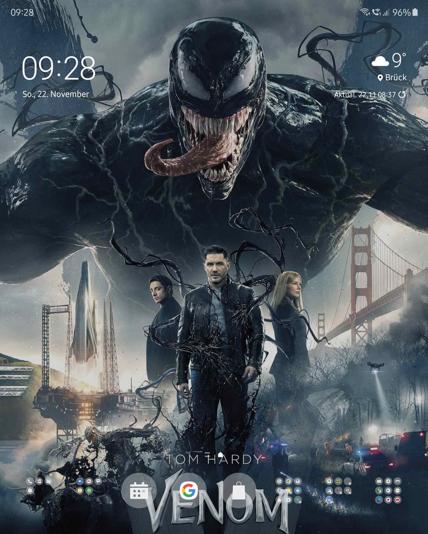

Normalerweise habe ich fünf Ordner im Dock, zum Testen habe ich das mit drei Apps aufgefüllt. Also acht.
Reaktionen: smartandroid
