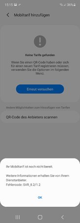

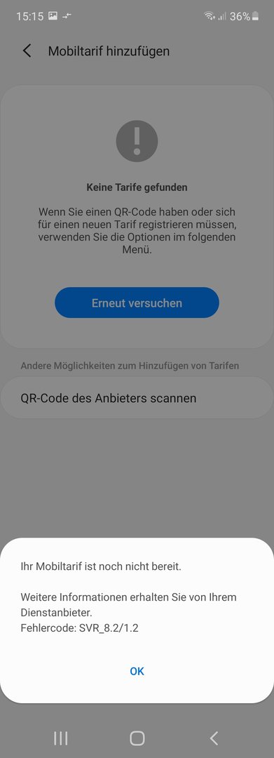

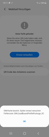

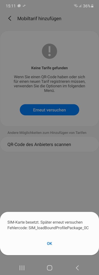

Bei mir klappt die Installation einer eSIM von O2 nicht 😡.
Nach dem einscannen des QR-Codes kommt im Installationsprozess ganz kurz das Symbol der 2.Simkarte, danach bricht es ab mit der Meldung "SIM-Karte besetzt", siehe auch Screenshot.
Bei weiteren Versuchen wird dann "Mobiltarif ist noch nicht bereit" angezeigt, siehe zweiten Screenshot.
Der Provider unseres Unternehmens (O2-Professionell) sagt nun das läge am Fold2!
Mit diversen anderen Geräten von Apple und auch Samsung würde es funktionieren.
Hat jemand von Euch eine eSIM von O2 schon erfolgreich installiert?
Viel Grüße Screenshot_20201005-151155_Call settings.jpgScreenshot_20201005-151530_Call settings.jpg

Heute morgen ein neues SW-Update mit Inhalt eSIM bekommen.
Ich hatte die Hoffnung, das nun die eSIM von O2 Business endlich funktioniert.
Neuen QR-Code besorgt, aber Pustekuchen! Geht immer noch nicht, Fehlermeldung wie bisher ☹😡😡
Nach dem erneuten Update vom Anfang der Woche funktioniert bei mir die eSIM von O2-Business endlich 👍
Telefonieren geht, Nummer wird auch beim Anruf richtig übertragen.
Es gibt allerdings noch ein paar Ungereimtheiten.
  • Im eSIM-Karten Menü wird "unbekannte Nummer" angezeigt.
  • Rufumleitungen können über das Telefonmenü nicht verändert werden.
  • Angezeigt wird immer "deaktiviert", egal was über die direkten Tastenkombinationen **62* .... per Nummernwahl eingestellt wurde.
Vielleicht liegt es aber auch an O2, da es sich bei mir um eine von Vodafone portierte Nummer handelt.
Mal sehen, ob das irgendwann noch (von wem auch immer O2/Samsung) gefixt wird.
